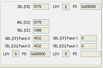

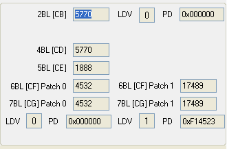

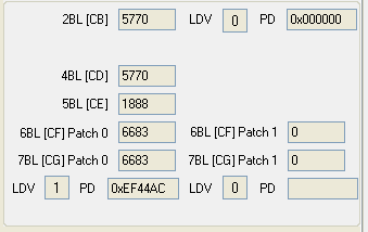

    per dare qualche info in più intanto vi dico CB 5770.
    purtroppo ho dovuto adoperare un punto di saldature alternativo u1u1 perché il db1f1 era saltato .
    diodi 1n 4148
    ho appena provato a fare con xebuild senza risultati
    Falcon v3 jtag aggiornamento dash e problemi boot-schermata-2016-03-27-alle-01.17.18.png
    Falcon v3 jtag aggiornamento dash e problemi boot-schermata-2016-03-26-alle-23.40.56.png

    E da quella foto cosa dovremmo capire? Ti chiedo foto della installazione, non una macro (tra l'altro completente sfuocata)
