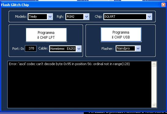

    Salve, sto facendo un rgh su unaa trinity, utilizzo AutoGG 0.9.4 Full. Ho letto la nand e flashato la xell, nel momento in cui vado a flashare il chip per farlo partire sulla trinity mi da questo errore.
    Come posso risolvere?

    Mamma mia ragazzi al primo piccolo problemino si apre un post... Ma lo vedi che su flasher hai selezionato nandpro..
    191
    Qualsiasi cosa seleziono, Anche se metto Squirt mi da sempre la stessa cosa
    Flashalo a manina con 360gc prog. Assicurati che il chip sulla slave board non scaldi. In caso ci sono altri software per flashare il chip con lo slave tipo il pacchetto urjtag che trovi sul sito dello squirt in sezione downloadz.

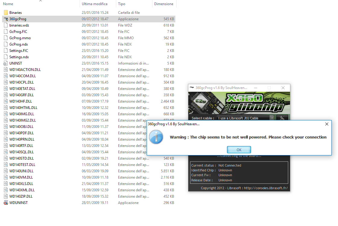

    anche io ho lo stesso problema mi da errore come nello screen di Messiah84 ho provato ad usare 360gcprog ma non mi fa continuare dandomi questo messaggio:
    Problema programmazione Squirt360 v.1.2 con Squirt Programmer per Trinity-dhtdehbrth.png
    il chip dello slave scalda un po diventando tiepido
    quale potrebbe essere il problema qualcuno lo sa?
