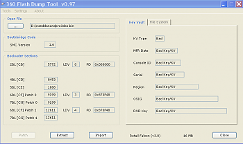

    Non te lo fa creare
    Comunque dava errore perche' CB=5772................e' falcon
    @Action questa console e' rigenerata/stata in assistenza?
    Molto probabilmente quella console montava benq prima del tuo primo tentativo.............
    C'e' ancora un tentativo da fare..............
    altrimenti devi farti riparare l'xbox e tenerla originale
    Fammi sapere
    Ultima modifica di MARCHISIO80; 01-01-12 alle 16: 53

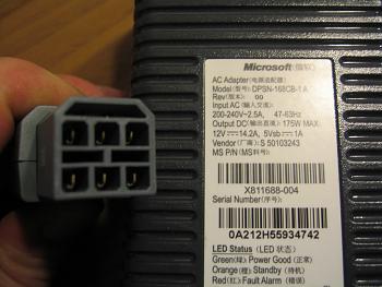

    Come sempre Grazie mille....allora la console era stata in assistenza per il problema dei 3 led ed è tornata (pensavo come nuova infatti la pm e il lettore sono stati cambiati)...non ricordo che lettore montasse ma al ritorno montava appunto il liteon del apertura tread.........
    L'alimentatore montato seguendo queste indicazioni identificare la versione xbox360 tramite connettore di alimentazione è appunto falcon jasper (monta hdmi) - però adesso vedo che la tensione è 175W..maremma che razza di console hò ???? allego foto dell'alimentatore
    Quindi se è come dici devo rifare la lettura inserendo falcon...(perchè nandpro30 mi rispondeva i fase di lettura come jasper ??? )
    Grazie come sempre...
    Edit rivedo ora meglio la foto del post effettivamente sono un pirla !!! le due tacche dell'alimentatore stanno nella parte media e non alta e sono andato in confusione..quindi sì effettivamente è falcon con hdmi.....devo fare la rilettura
    Ultima modifica di Action; 01-01-12 alle 17: 57

    Non te lo fa creare
    Fammi sapere
    Falcon CB 5772
    @Action Non centra come leggi la nand,il dump va bene
    Ultima modifica di MARCHISIO80; 01-01-12 alle 19: 29
