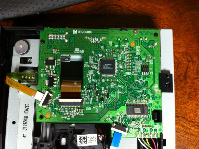

    Buongiorno possiedo il lettore in oggetto chiedevo se fosse possibile cambiarlo con una PCB che supporti il ltu2.
    Grazie.
    1,179
    Certo a patto che prendi una pcb ltu2 per hitachi
    Naturalmente dovrai fare rgh per estrarre tutto il necessario per creare correttamente il firmware

    Chiedo questo perché il suddetto lettore ha dei problemi di caricamento e dopo un po che lavora si impianta.
    È un classico che questi lettori fan cosi?

    io una volta con un lettore con hitachi, non avendo trovato la pcb ltu2 apposita, sostituii il lettore originale mettendoci uno liteon, montai ltu2 con il fw hitachi sopra...sta ancora lavorando alla grande...ovvio e una soluzione estrema se non riesci a trovarne una hitachi..

    Scusa ma dove sta la difficoltà? Il lettore per intero Hitachi lo sostituito con un lettore intero lite on per slim...stesse dimensioni....ci ho ficcato la PCB ltu2 per lite on ma con Fw Hitachi ...a vai co tango!!!

    bè se non mi sbaglio i punti per il fissaggio del pcb sono completamente diversi e non intercambiabili, oltre ai 5 cavi sui liteon che su hitaci sono un cavo flat
    dalle immagini si vedono le differenze
    Se spieghi come hai fatto a sostituirlo ti sarei infinitamente grato

    ...mio Dio...devi sostituire tutto il lettore meccaniche comprese capito?
    zeruel85 likes this.
    Allora non hai capito. Prendi un lettore 16d5s con pcb ltu2 e ci schianti il firmware dell'hitachi.Fine

    Fatto.
    Messo PCB lt2 su un dg16d4s con FW Hitachi e voilà!!!
