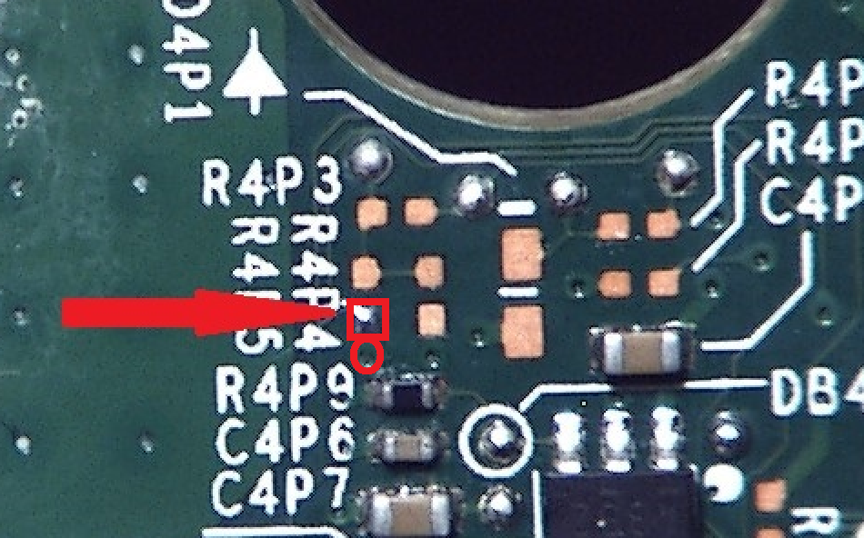

    Due miei sospetti che vi illustro nelle foto sottostanti. La prima mentre effettuavo i ponti per i2c mi è sparita una resistenza su R2C10, sono sicuro che era presente perchè la prima operazione è stata quella di dumpare saldando solo i fili del programmatore e in un secondo momento ho saldato i fili dell'ace e tutto il resto. Ho ponticellato, riesco a leggere e scrivere senza problemi, va bene così o va messa un resistenza con il valore corretto? Se si sapete indicarmi il valore?
    Nella seconda foto il punto dove va saldato il cpu rst, accidentalmente con un movimento brusco sul filo ho avuto l'impressione di aver sollevato leggermente la piazzola, ma penso di no perchè il chip ha glichato al volo, ed è comparso xell. Dalla foto sembra sia ok.

    Torino
    1,443
    aiutino in cosa? fixa il reset e vedi se va
    la resistenza mancante dovrebbe essere una 100ohm
    edit: magari inizia col grattare il puntino e stagnarlo col quadrato

    Dec 2013
    333
    devi solo ripristinare quel punto e vedi che torna a funzionare come ti ha detto anche il pusher
    non devi reballare nulla
    ritorna sui punti su cui hai operato e controlla se hai lasciato qualche schifezza da pulire

    io sono convinto che il pad si era solo alzato ma non rotto del tutto.... e pulendo si sia rotto il filamento... se il pad fosse stato rotto la console nemmeno glicciava e nemmeno xell avresti visto... tu ripristina quel punto e vedi che ritorna l'errore 0101.... lo dimostra anche il cambio codice secondario.... se pulendo la piazzola e staccandosi del tutto e il codice sarebbe rimasto 0101 allora sarei convinto anche io del punto rst.... ma siccome il codice è cambiato dimostra che la console ha doppio problema... potrei sbagliarmi!!! ma dal comportamento della console e i due codici secondari opto per questo...

    Ok fixato il cpu_rst e ritornato l'errore precedente 0101, aveva ragione leon, xgpu andata oppure c'è qualcosa che la manda in corto.
    EDIT:
    è inutile rimettere la resistenza al suo valore originale in R2C10?

    è da reballare....
