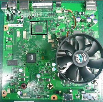

    Se hai una mobo Corona (riconoscibile dalla mancanza del chip HANA) lascia stare perchè l'RGH non è fattibile
    Napoli
    55
    Ok, ma dove dovrebbe trovarsi questo chip HANA ?
    615
    Si trova sotto il supporto posteriore del lettore in plastica nera. Ovviamente sulla motherboard. Ti allego foto Xbox slim con Hitachi 0500: Jtag possibile?-hana3.jpg
