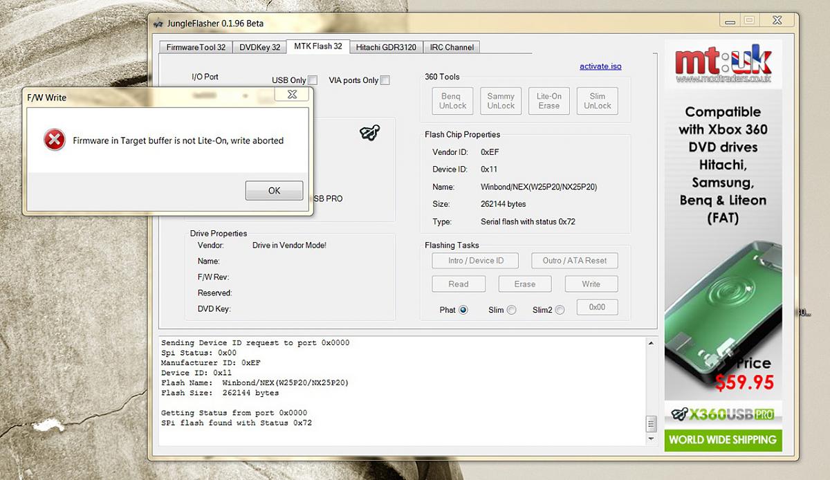

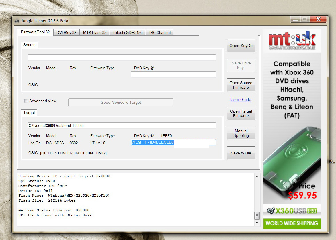

    Salve ha tutti, o estratto i file key bin e C-R.bin per sostituire il pbc di un lettore hitachi 0502 ma mi da l'errore come da immagini. Cosa sbaglio? in più il lettore non si apre con il pbc LTU forse perchè manca ancora la key uppure può essere difettoso? Grazie

    perché la pcb e cinese ma da paura... sicuramente l'MT quella installata sulla pcb non è per hitachi ma per i Liteon... ci scommetto!!! avrai una pcb hitachi con MT Liteon... i cinesi fanno pure ste cose... fai una foto della pcb...
    EDIT: oppure mi sa che hai sbagliato la LTU... devi mettere la LTU2... tu stai mettendo la versione uno...

    Ma da xbin non trovo la LTU2 ma solo la LTU gentilmente me la passeresti che provo con quella, si il PCB e clone non sto a dirti dove l'ho presa ma avevano solo quella

    le ltu1 sono finite da un pezzo, ormai solo LTU2

    Ok era proprio il file sbagliato,grazie
