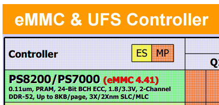

    Aggiungo che puoi cercare info riguardo il bus eMMC 4.41 che è quello supportato dal PS8200/PS7000

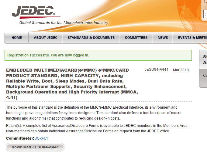

    Se vuoi andare a fondo ti registri al JEDEC
    [url=http://www.jedec.org/standards-documents/docs/jesd84-a441]EMBEDDED MULTIMEDIACARD(e[/url]

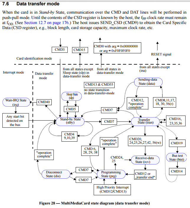

    scarica il manuale delle specifiche eMMC,
    troverai vita morte e miracoli sullo standard, utile per capire i vari stati di funzionamento e magari perchè si BLOCCA la SCRITTURA ...

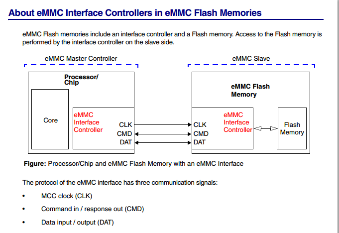

    Ancora un altra ottima guida al funzionamento del eMMC semplificata la trovi qui
    [url]http://www2.lauterbach.com/pdf/emmcflash.pdf[/url]
