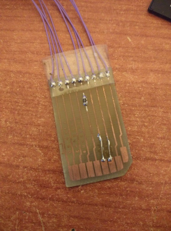

    L'altro giorno mi portano una xbox corona 4GB.
    smonto il tutto per effettuare il recupero dei dati che mi servono per poter creare il firmware LTU2, saldo l'sd fake, alimento la console, e qui arriva il problema... NAND non riconosciuta.
    controllo il lettore di SD card e funziona.. cambio cavo usb... nulla... riavvio il pc... nulla, do un'altra leggera carteggiatina alla sd fake con carta vetro sottilissima, e nulla. non ne vuole sapere di leggere la nand.
    ahh... rifatto le saldature, e nulla. non la legge.
    controllo per bene con la lente la SD fake, e vedo delle micro crepe su due contatti. ripristino i due contatti, e funziona a meraviglia.
    ho aperto questo post, per far presente a chi utilizza ancora come il sottoscritto la sd fake di pocoyo, di controllare per bene le piste, sopratutto se l'avete usata tanto. Sicuramente avranno influenzato anche le varie carteggiatine date con il tempo sulle svariate letture effettuate in questi anni.
