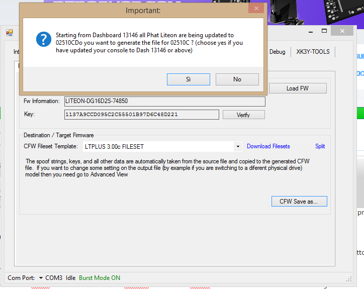

    Ok che dopo l'aggiornamento della dash 13146 tutti i liteon sono stati rinominati 02510C e lo stesso Lizard me lo dice e utilizzando mi consiglia di rinominarlo

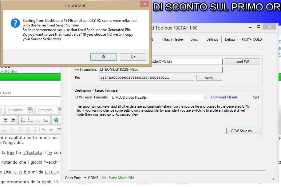

    Poi mi chiede di utilizzare usare the same fixed serial number del file generato
    Fino a qui tutto perfetto.. flasho il lettore liteon.. ma quando vado a inserire un gioco XGD3 niente da fare.. fa un suono strano a intermittenza e poi mi dice apri vano disco e non il classico "disco illeggibile" o al massimo "contenuto misto"

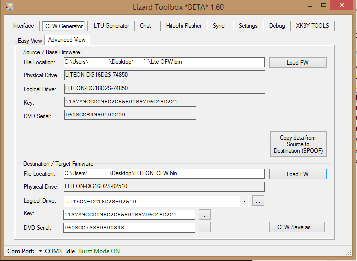

    ho anche usato la modalità CFW Generator com da immagine ma nulla..
    Mi potete dare una mano? Sbaglio sicuramente qualcosa..
