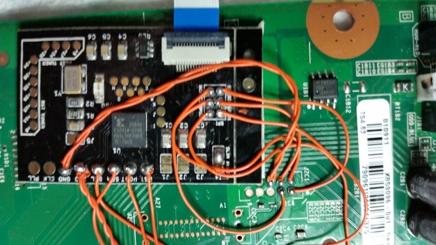

    Ciao a tutti, ho installato uno squirt360 2.0 suna corona v1, il problema è che non parte, ho fatto la lettura corretta della nand, creato xell e poi scritto, ma non ne vuol sapere di partire.
    8,955
    Foto dell'installazione?

    Eccole in allegato.
    Anteprime Allegate Anteprime Allegate Squirt360 2.0 su corona V1-20150210_185453-fileminimizer-fileminimizer-fileminimizer-.jpg   Squirt360 2.0 su corona V1-20150210_185525-fileminimizer-.jpg   Squirt360 2.0 su corona V1-20150210_200546-fileminimizer-fileminimizer-.jpg   Squirt360 2.0 su corona V1-20150210_204633-fileminimizer-fileminimizer-.jpg

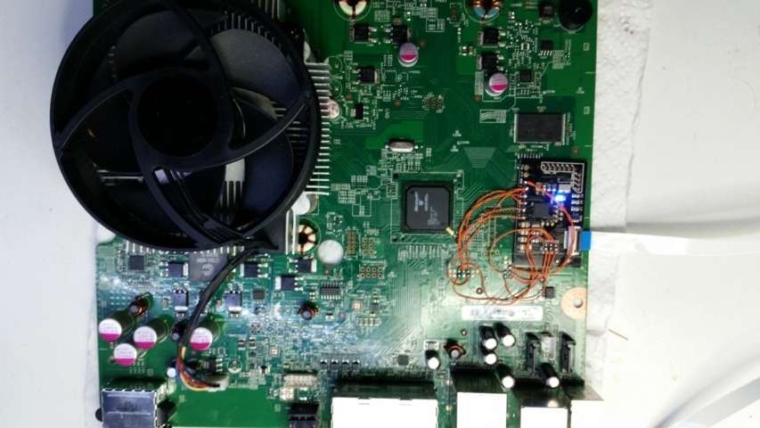

    rimane in standby, il led blu del chip lampeggia lentamente di continuo.

    le saldature sembrano ok, il timing usato?

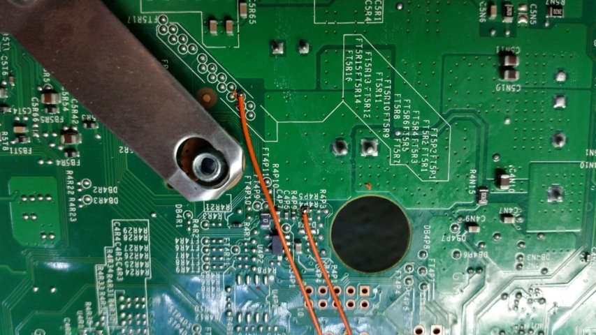

    Prova anche a mettere il POST a +32 e RST a +11

    8,955
    Guarda i pad nel chip
    Livorno
    77
    Ok, fatto, è lo stesso.

    Forse se chiudi j1 puoi trarre un giovamento...
    oppure spostare il rst sotto la clamp...prove da fare...buona installazione comunque
