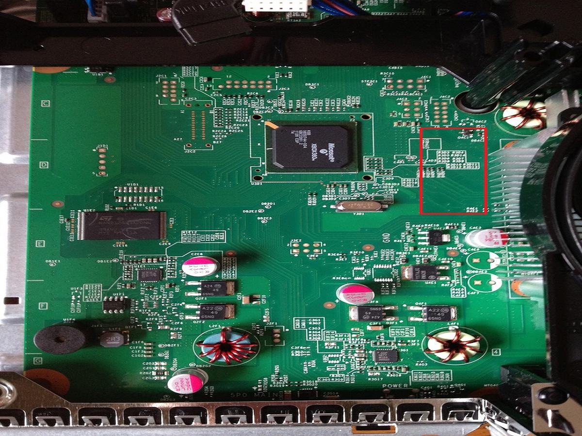

    Io cambierei la posizione del chip e lo metterei alla destra del sb.
    Se il chip non è fallato parte sicuramente.

    il chip dicevo di spostarlo qui

    Ok ho provato a metterlo da quelle parti, comunque ho misurato reset e post e sono rispettivamente 1.82V e 1.78V
