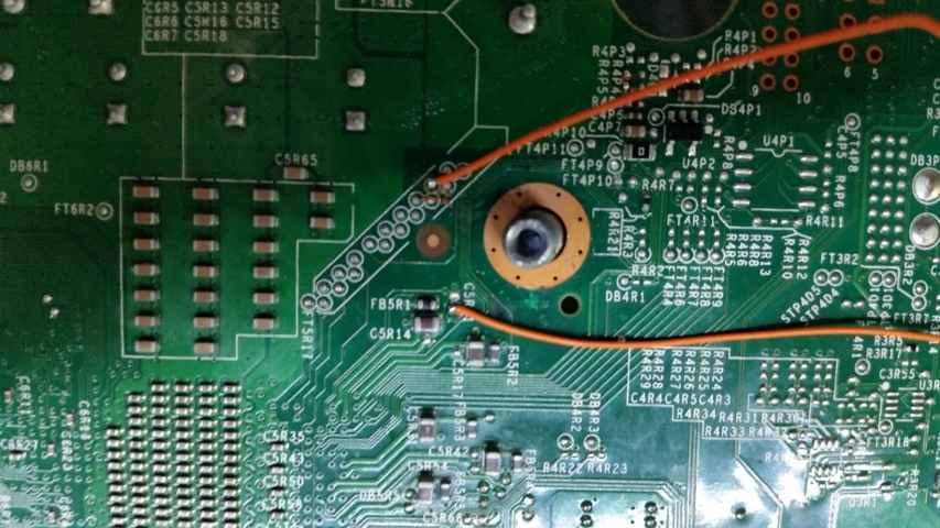

    Livorno
    77
    Si un rumorino lo sento, in foto il punto dove è saldato il rest, è allo stato attuale, adesso controllo i valori.Squirt360 2.0 su corona V1-reset.jpg

    sda e scl sono a 3.3V rst e post 1.80V
