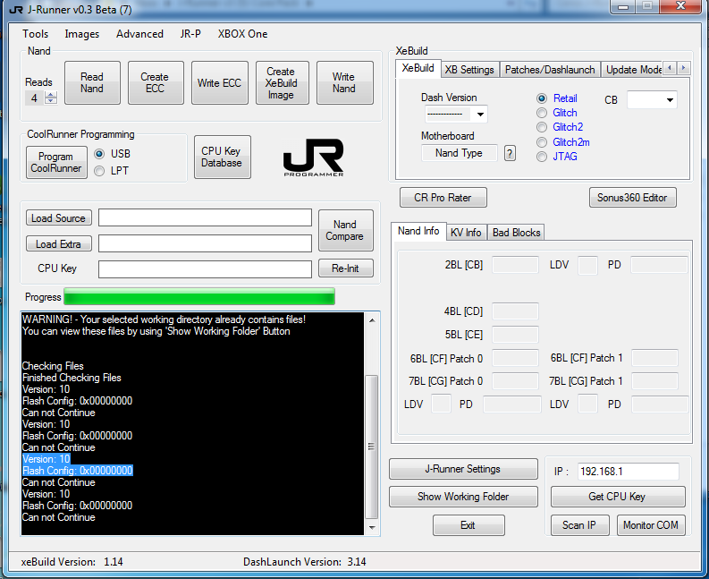

    Buon giorno per cortesia mi dite dove sbaglio non riesco a capire perche non va!!!!
    dovrebbe essere jasper 16 mb
    grazie

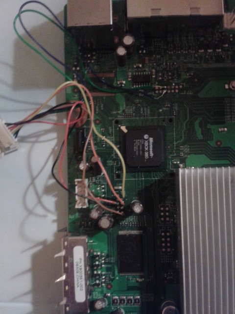

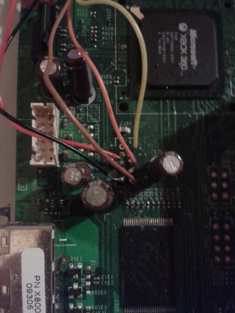

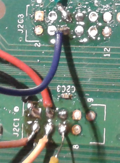

    non so se nelle immagini si vede qualcosa sono molto scarse cmq ho eseguito una miriade di volte le saldature ma niente sempre stesso risultato
    ho eseguito da schema di jrunner
    una volta eseguite le saldature attacco alimentazione alla scheda madre ed il led rosso e verde lampengiano dopodiche inserendo usb al pc il led verde rimane fisso e il rosso spento vado a leggere la nand e il risultato e quello di sopra
    Grazie
    2,950
    Rifai le foto, o meglio, non vorrei vedere quello che sto vedendo, o meglio come diavolo hai fatto a farla funzionare altre volte, facendo delle saldature del genere ? Già è tanto se la console ti funziona ancora e non hai un componente stampato in fronte che è sparato appena connesso l'alimentatore della console tipo razzo.
    Prendi spunto da come hanno saldato altre persone, rifai le saldature e riprova, prima però vedi se la console funziona ancora.

    Ti consiglio di spellare i cavi in modo tale da avere scoperto solamente 1 millimetro di rame o poco piu . Poi applica lo stagno su tutti i cavi spellati .
    successivamente metti un pò di flussante sui punti della scheda madre dove andrai a saldare i cavi .
    In teoria facendo così dovrebbero venirti saldature piu pulite ........ IN TEORIA ....

    non guardare quelle di sopra cmq le ho rifatte in modo secondo me buone e pulite il filo con le punte di filo che entrano nelle saldature e dovevano funzionare ma niente ai tempi sulla ps2 non ci furono problemi ma qui niente!!!!!!!!
    grazie della risposta

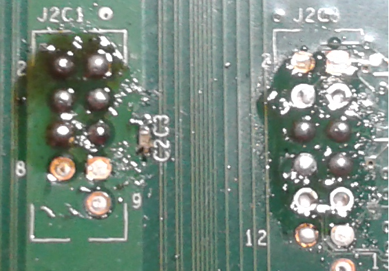

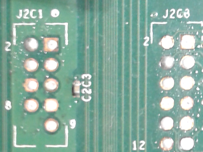

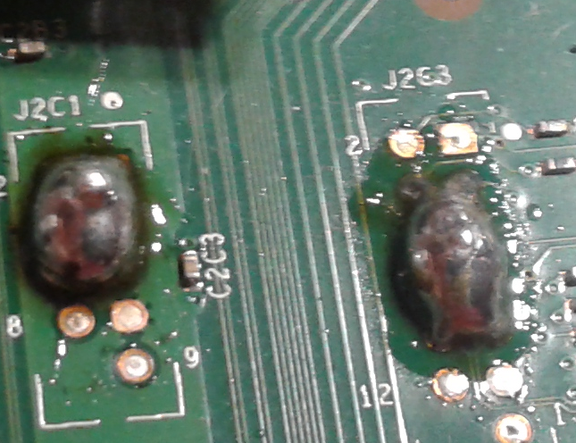

    Adesso vi stupirò!
    Punti Vergini:
    Preparazione a BOLLA;
    Punti pronti per la saldatura:
    Saldatura 100% lettura garantita:

    diciamo che le mie erano simili però boh non ne vuole sapere
    ma secondo voi quali altre cause possono essere!!!!!!???????
    Grazie
    Le saldature.

    le saldature si.. e magari quando hai saldato tutto , prima di dar corrente e fare la lettura nand pulisci i residui di flussante con un pennellino e dell alcool oppure dell acetone .
    Quella smegma tra un punto e l'altro non promette niente di buono.. sembra ci sia passato sopra un lumacone .
    Citazione Originariamente Scritto da Civiccoupe86 Visualizza Messaggio
    Se ti riferisci alle mie foto...
    Beh a me "la smegna" non ha mai dato problemi...anzi...

    la butto li!!!!!!!!!!!!!ma girando la scheda se li saldo al contrario al di sotto e la stessa cosa o si creano danni o è una cavolata delle ore 21:13 !?!?!?!?!
    Se la giri al contrario entri in un universo parallelo dove le pessime saldature fanno leggere correttamente la nand. Ancora, sono le saldature il problema, non se le fai al contrario, sottosopra o saldando su fili multicolore invece di monocolore.

    Tieni in conto anche la possibilità che in quel paciugo tu abbia chiuso l'SPI.
    tsunami666 likes this.
    Hai invertito i fili verdi e blu; tutto qua.
