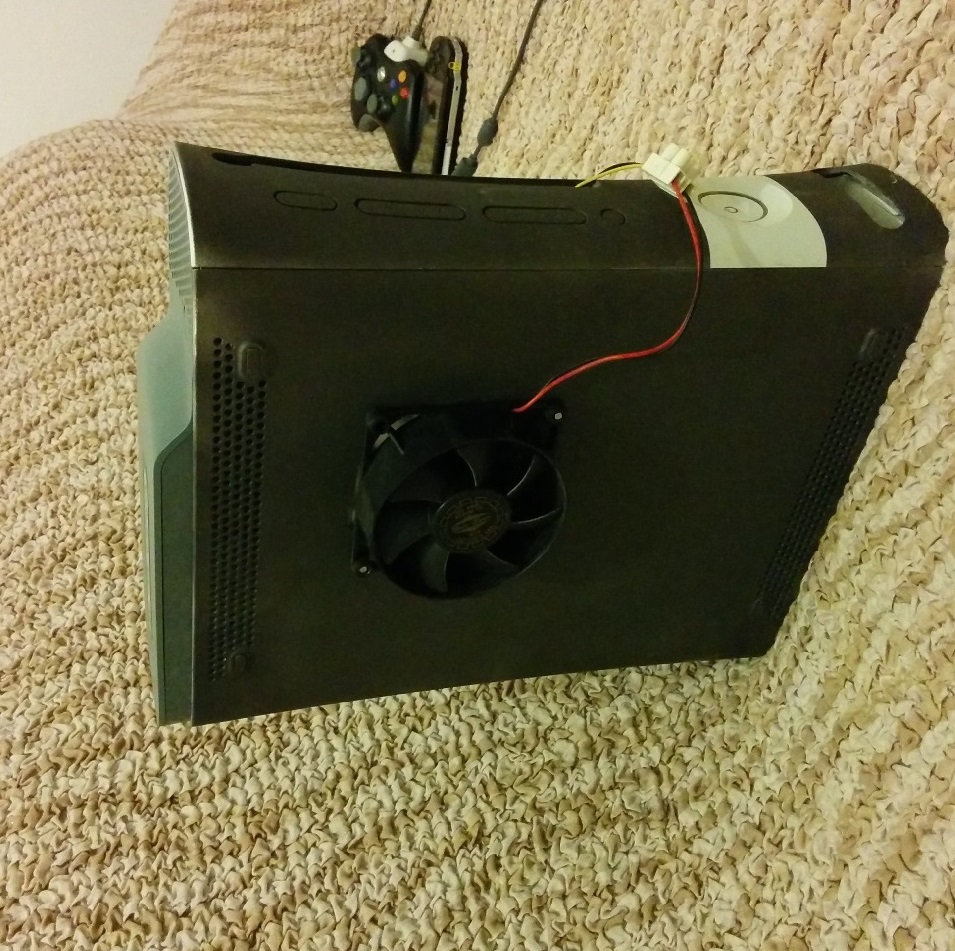

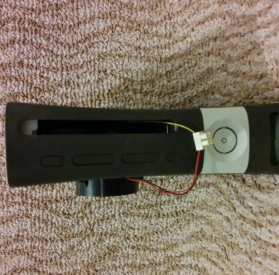

    Anzi se riesco posto un paio di foto su una console che ho ''modificato'' senza lettore e doppia ventola una esterna e l'altra interna .

    Junior Member L'avatar di Civiccoupe86
    Verona
    46
    problema E79 su falcon-img_20150131_195013.jpgproblema E79 su falcon-img_20150131_195027.jpg

    Volevo segnalare un ultima cosa prima di chiudere questa discussione .
    Avevo detto che la console non si spegneva e si riavviava quando facevo ''spegni console'' da controller , ecco questo problema si presenta con il play e charge kit .
    Senza il kit di carica batteria collegato , quindi solamente con il controller wireless questo problema non si presnta e la console si spegne normalmente .
    Inizialmente credevo fosse dovuto alle temperature invece le temperature sono nella norma sui 50 gradi .Questa è la prima console che mi da questo problema , in quanto , l'altra che ho (quella delle foto) funziona bene .
    Non so se segnalando questo ho scoperto l'acqua calda , ma credo possa esser utile a chi ha questo problema e non capisce il perchè ...
    Babilozzo likes this.
    DrSchottky
    Sì, è normale con il Play&Charge attaccato.
    La GPU è sana, vai in pace.
    Civiccoupe86 likes this.
