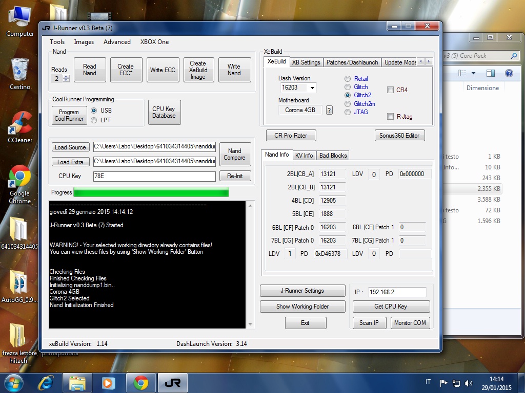

    questa è la foto delle info di jrunner, la cpukey è "oscurata"
    ho cercato di seguire anche la guida ma con questa procedura dopo qualche minuto il led verde diventa rosso.
    che posso fare?

    l'smc_corona (opportunamente rinominato)lo hai messo nella cartella di jrunner prima di lavorarci su?
    dopo aver inserito nand e cpukey hai selezionato retail in alto a destra e poi create xebuild image?
    435
    la prima volta nn avevo messo smc, poi dopo l'ho inserito e messo come retail, ma nulla

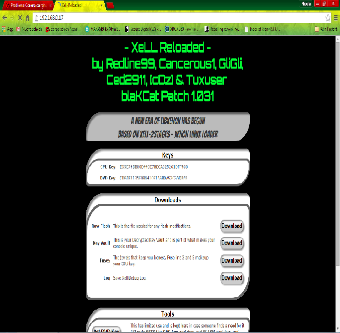

    Visto che sei in rgh avvia xell dal tasto eject e segnati il valore del fuset LINEA 02 e valore fuset LINEA 07 e LINEA 08, oltre alla cpu key che già hai, oppure posta uno screenshot
    inoltre se la colleghi al tuo router via lan puoi accedere anche con il browser ad una comoda pagina web per recuperare tutte le info che ti servono...
