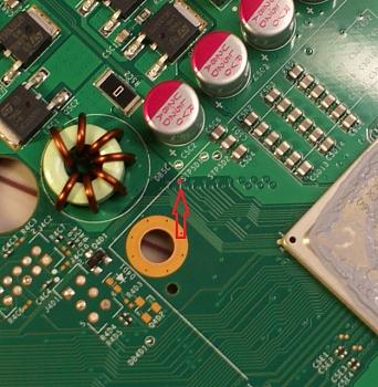

    Un altra domanda, ho programmato lo squirt tramite il programmer, adesso per leggere e flashare la nand devo usare sempre il programmer no? Quali sono i collegamenti tra il programmer e la mobo ? Scusate la banalità della domanda e grazie ancora
    Si certo,come scritto in qualunque tutorial per RGH.
    Hai già cercato lo schema?

    Si ma mi sono perso tra i tutorial gentilmente me lo linkeresti?
    Ragazzi scusate mi è saltato il POST, c'è per caso un punto alternativo? Grazie
    Ultima modifica di Razorbacktrack; 02-02-15 alle 19: 51
    La pista di sopra,poi sotto la cpu ed infine la puoi buttare
    Jan 2015
    40
    Scusa potresti essere più preciso? Quale è la pista?
    Leva il dissipatore :
