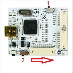

    Buonasera bella gente !!!
    tra un paio di giorni eseguiro RGH ma quando programmero la nand i selettori 1 e 2 in che posizione devono essere......
    Grazie in anticipo
    Domanda su selettori J R Programmer V2 ??-_prog_xecuter_jr_programmer_v2.jpg
    uff..
    1 alimenta cpld tramite JTAG quindi un semplice on/off . Riuscirai ad accorgerti quando il chip è alimentato o no...
    2 manda in bootloader mode il jrp v2, se messo come in foto, deve stare verso il connettore per il funzionamento normale.

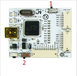

    Quindi io dovrò spostare il selettore 2 verso la freccia per programmare Giusto!?!?!?
    Grazie Babilozzo
    Si si................
