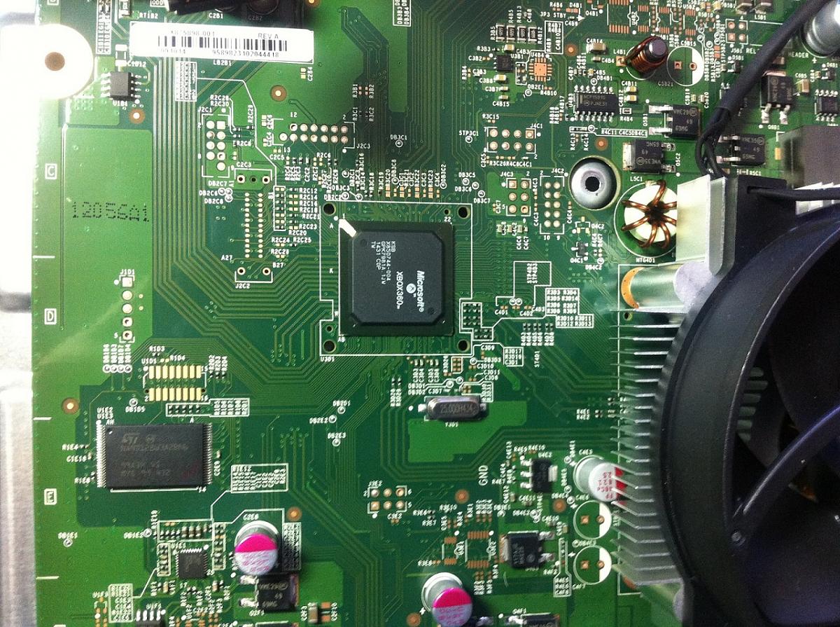

    Smontata e individuata...dovrebbe essere una corona v5 visto che è nuova... presa da euronics erano compresi ghost e black ops
    il nand è un st 128w3a2bn6
    la resistenza r2c10 è presente (la ponticello per la lettura/scrittura del nand...ho capito bene)
    prendo un postfix adapter visto che non è presente il post out
    mi indicate cosa devo prendere oltre al postfix per completare la modifica?
    grazie

    Anteprime Allegate Anteprime Allegate Che modifica per una xbox360 E 500gb-img_0059.jpg
    No no...non ragioni cazzotti
    R2C10 chiude già il circuito,per piacere... lasciala stare quella resistenza, i ponti li devi fare sulle piazzole libere di R2C6 R2C7 per inviare i segnali di slowdown dal chip rgh alla xcgpu tramite il bus i2c.
    Prendi un ace v1 e un programmatore SPI a scelta, è indifferente. Jrp v2, matrix, autocostruito via LPT...
    e' una winchester, togli il dissipatore....

    scusate per il ritardo nella risposta...
    nella winchester se non erro le resistenze sono inserite in un quadrato
    mentre come si nota dalla foto le varie resistenze sono inserite in un rettangolo...poi posso anche sbagliare
    visto che sono un niubbo in materia
    ok Babilozzo grazie...
    quindi ponticello dove non ci sono le resistenze...una domanda
    dopo che ho fatto la modifica i ponti li devo eliminare oppure si devono lasciare
    tnx

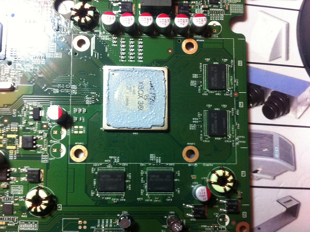

    Citazione Originariamente Scritto da Optiquest Visualizza Messaggio
    ho letto che ci vuole un atrezzo per levare il dissipatore,
    certo lo posso fare anche con un cacciavite sicuramente con rischi
    e poi cosa dovrei trovate sotto il dissipatore?
    tnx
    Questo ad esempio è uno dei tanti metodi ghetto-mod...preferibili al cacciavite...ma funziona solo con Xblox...con la Xbox non saprei...
    Ultima modifica di Pa0l0ne; 26-01-15 alle 23: 07
    Se la xcgpu è winchester anche i condensatori di disaccoppiamento sul bottom dovrebbero avere un layout differente. Ma cmq. Va tolto il dissi. Io infilo un piccolo cacciavite fra il perno e la clamp dove è ovvio che debba sganciarsi e quando si incastra bene faccio leva.....verso l'esterno. In maniera che il dentino della clamp stessa si sganci verso l'alto Facile!

    Che modifica per una xbox360 E 500gb-img_0062.jpgGrazie Pa0l0ne il metodo è infallibile
    prima si deve allargare la forchetta con un cacciavite in modo che non sforzi troppo nell' inserimento
    da niubbo dico che non è una winchester
    Secondo me ora non si accende più!! hahaha
