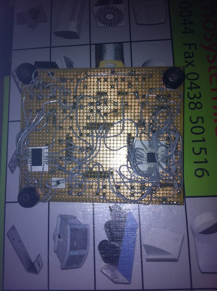

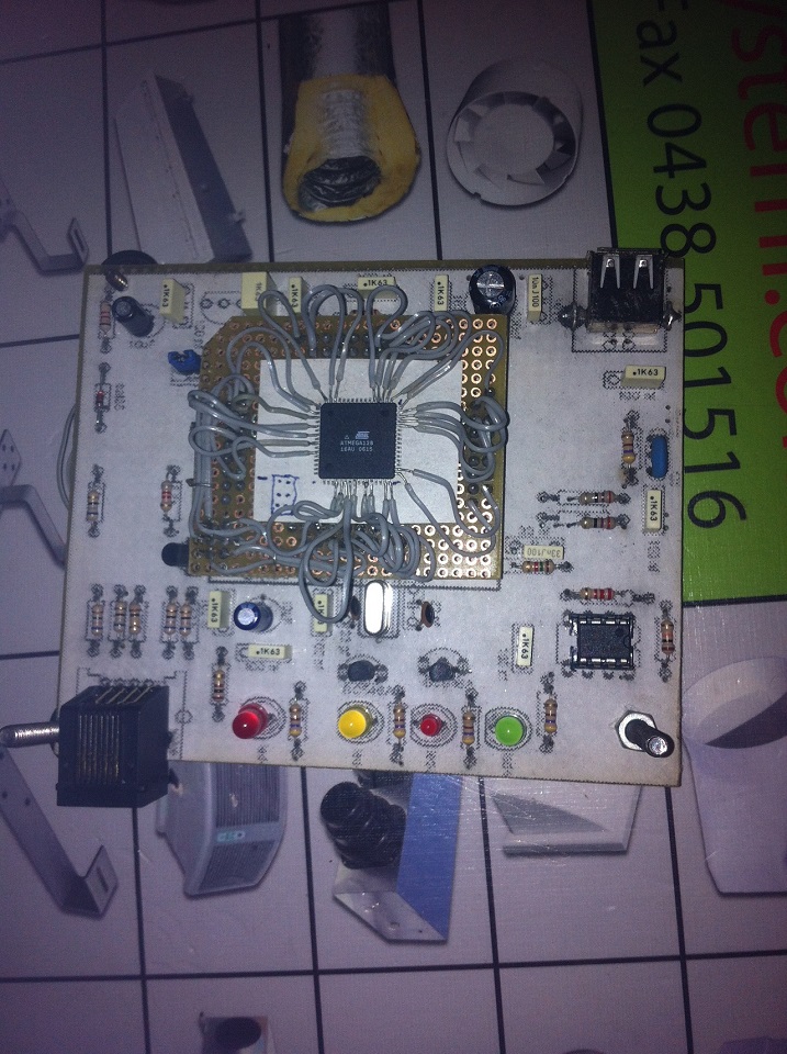

  17. #37
    Jan 2015
    21
    Che modifica per una xbox360 E 500gb-img_0063.jpgChe modifica per una xbox360 E 500gb-img_0064.jpg
    Citazione Originariamente Scritto da G1zm0 Visualizza Messaggio
    Anche secondo me è meglio se ti affidi a qualcuno di esperto.
    Capisco la gioia del fai da te ma se succedono dei guai e non li rimedi nel modo giusto peggiori e continuando a peggiorare rischi di mandare tutto a signorine...
    Poi se la console è tua e sei disposto a buttarla nella paggiore delle ipotesi procedi e good luck!!
    Ovvio che ti auguro di riuscire al primo colpo, ti sto dicendo come affronterei io il discorso...
    Ti ringrazio per l'augurio...
    il problema di certo non è saldare dei fili su una MB a suo tempo mi sono divertito un sacco...
    ecco cosa ho fatto solo per poter riprogrammare il mio nokia
    G1zm0 and Razorbacktrack like this.
