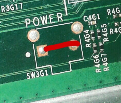

Accendi senza il modulo rf /rol.
Ci sono i punti serigrafati Power di fianco al connettore del modulo sulla mainboard.
Si fa con le punte di una pinzetta senza problemi

l'ho riscansionata da sopra a sotto e ho trovato un pallino infimo di stagno tra due resistenze e con il tester ho visto che erano in corto(cerchiato do rosso in foto). Rimosso il pallino pensavo di aver risolto invece il problema rimane, la cosa strana č che a volte se fletto un po la scheda la console parte. MAH CI RINUNCIO!
