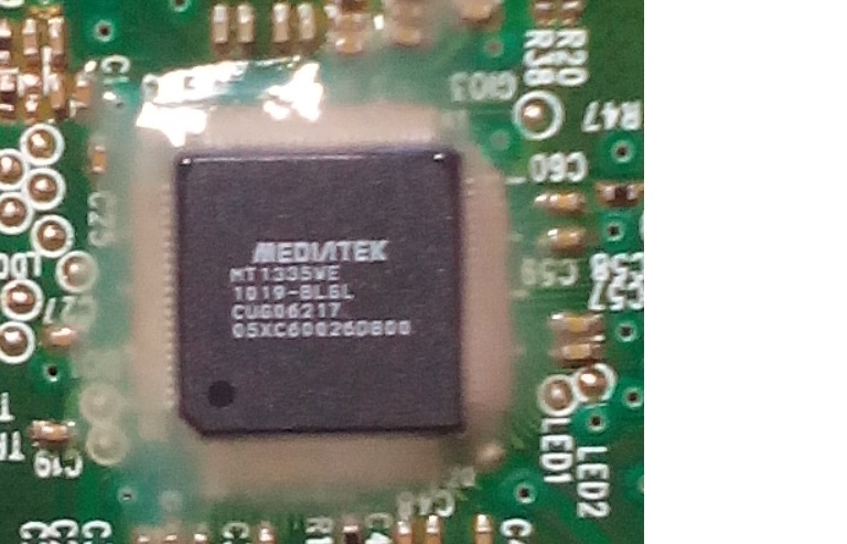

    ciao a tutti grazie per le risposte, sono di Brescia paolone, vi posto l'immaggine del mediatek e vi chiedo se e possibile evitare di bucarlo e farlo col metoto sputnik come da guida tagliando le piste Consiglio per prima modifica-mediatek.jpg
    Vip Member L'avatar di lapht
    Como
    1,208
    No mi spiace è winbond va fatto con il kamikaze
