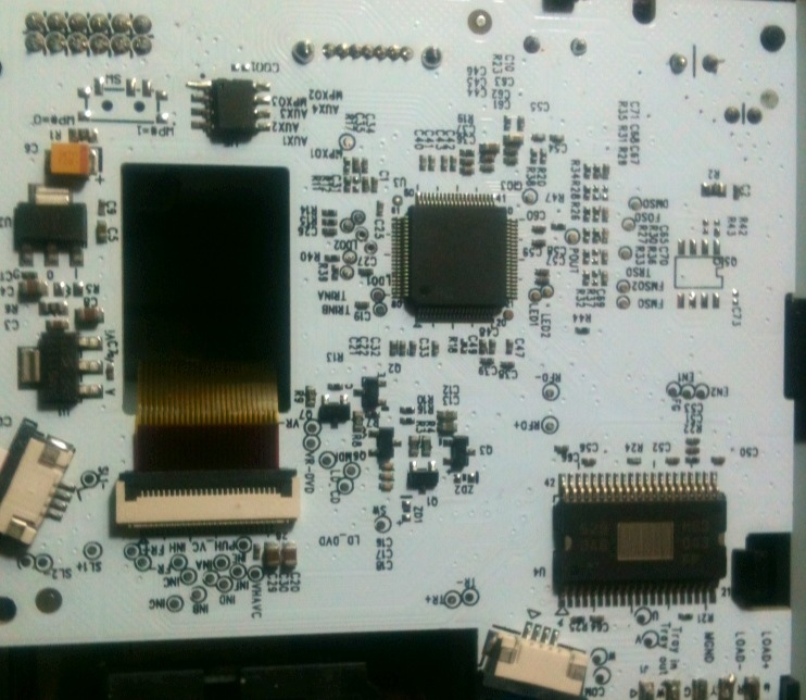

    direi di no.Metti le foto dei due fori la cui pcb non funziona
    Feb 2013
    39
    Questa e la foto del pcb sbloccato che pur scrivendomela nn funziona fa lo stesso difetto della pcb con il kamikaze l'atra al mom non ce lo la faccio domani
