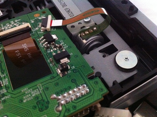

    PCB Liteon dg16d4s bruciata, possibilità di recupero ?
    Salve ragazzi invertendo il molex della corrente mi ritrovo con pcb bruciata cosi...PCB Liteon dg16d4s bruciata, possibilità di recupero ?-img_0339.jpg
    Resistenza R1 è in corto...e quel componente di fianco non so cosa sia ma è mezzo scoppiato..cosa faccio ?'

    dovresti provare a cambiare la resistenza ed il condensatore ma sicuramente si sarà bruciato anche altro...

    Cambia regolatore e controlla l'altro, ponticella la resistenza R1 e togli il condensatore C6, controlla le altre resistenze e spera...
    La MT scalda (non confonderla con la DMT...)?

    La mt rimane fredda, scusate ma se ponticello r1 e tolgo c6 e ce ne metto uno da 220uF ?

    E' un filtro/stabilizzatore che va a massa, non metterlo...

    Quindi tolgo r1 e la ponticello e c6 lo tolgo solamente ?
    EDIT: Se puo essere utile ho tolto tutte e due i componenti e la resistenza è in corto con un polo del c6 ... :O possibile ?

    Segui le piste !!!! Forse riesci a risponderti da solo.....

    RAGAZZI sono riuscito a resuscitarlo poi ad eseguire il kamikaze hack ed flashare tutto la vado ad accenedere e forse un filo del cavo di alimentazione mi si è scoperto dal nastro e adesso quando accendo la slim mi rimane con led centrale rosso ed errore 0021

    Ma scusa....se tu mi avessi ascoltato a quest'ora avresti avuto perlomeno la console sana e salva....piu' aiuto di cosi'...ora ti tocca buttar via proprio tutto....il southbridge e' andato a peripatetiche...chissa' se prima o dopo il rovescino....un ck3pro proprio no?

    Tutta la modifica l'avevo finita, al momento che sono andato a provarla nel girare il lettore, io come un c******, ho fatto toccare la scocca vicino la lamiera della porta hdmi sulla scheda madre e adesso fa cosi e ho sentito uno scintillio...non so cosa devo misurare per capire se è andata....tutto pulito non sembra saltato niente..nemmeno se forzo con un dito il south si accende

    Se si brucia il south mica premendolo funziona

    adesso la puoi buttare senza indugio

    Hai un lettore con PCB azzoppata e una scheda madre bruciata chissà dove.
    Imho: vendila as-is come rottame.

    Sarà mica colpa del panino mangiato a pranzo? Se hai inserito il connettore al contrario oltre a qualche condensatore andato non hai molte possibilità...
