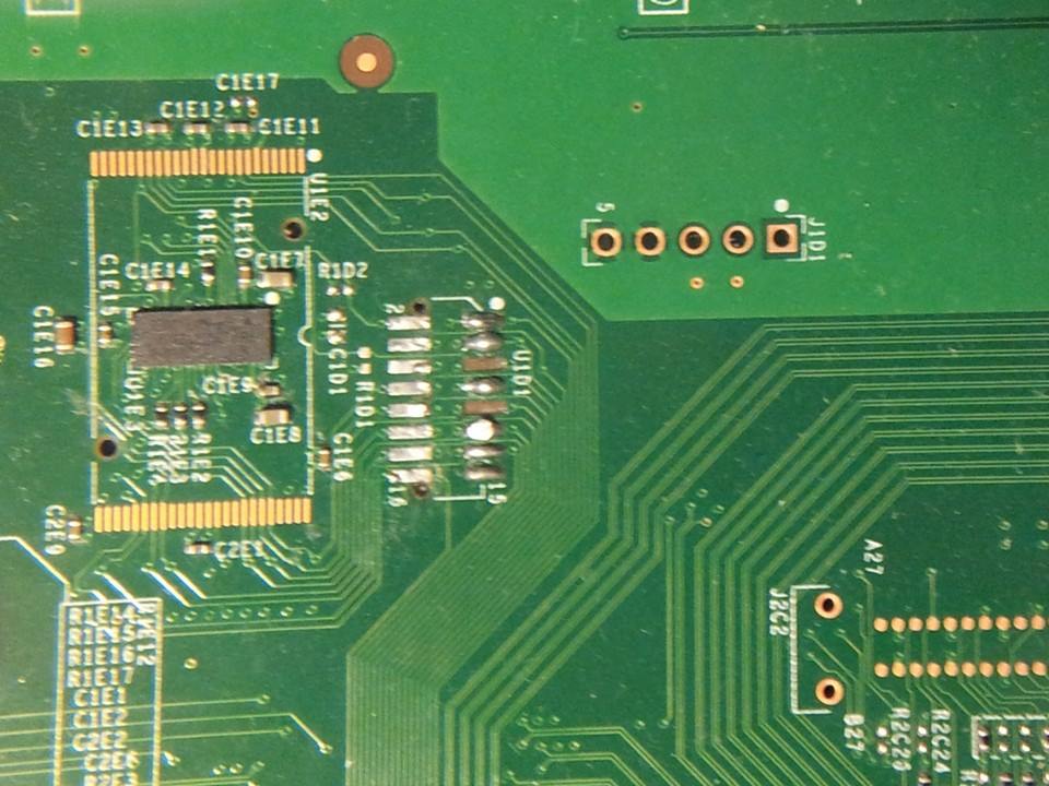

    mi trovo a dover sistemare una Xbox 360 corona dove è stato maldestramente saldato e poi rimosso un adattatore per leggere la nand e sono stati strappati dei pad sul connettore U1D1.
    Ora ho un dubbio: mi basta connettere le via con le via? Oppure non è così semplice e purtroppo non riesco a vedere bene le piste per via del danno e devo andare a saldare da un'altra parte?

    Nessuna difficoltà, unisci con filo capello la pista che entra e quella che esce dai pad saltati, grattando un Po le piste, è semplice.

    Ciao TheLinuxMafia non metto in dubbio che sia semplice, ma mi sfugge una cosa: mi sembra che sia la pista che entra che quella che esce dal pad finisca/inizi con una via o sbaglio? Mi basta riunire le due via? Questo è il mio dubbio

    Non ti seguo, comunque sui pad vedi una pista che entra ed una che esce, in mezzo ci sta il pad, grattale un Po e le unisci, cosa non ti è chiaro. Unisci le 2 piste.
    Ma la console adesso parte ?

    Magari mi sto perdendo in un bicchier d'acqua, ma dopo aver cercato in rete sull'argomento sono leggermente confuso. Mi sembra di vedere che in entrambi i pad strappati la pista che "entra" sul pad strappato in realtà non ci entri ma finisca con una via (circoletto rosso)... se questo è giusto, questa via dove devo ricollegarla? Al punto arancione (ovvero all'altra via) o al punto giallo, ovvero sulla pista che mi sembra uscire dal pad?

    Aiutati con questo

    tutto chiaro grazie mille e scusate per la domanda stupida
