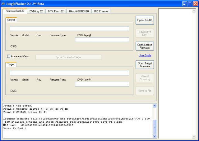

    Salve ragazzi, ho un problema con AutoGG,
    ho una slim con lettore 1175. ho effettuato RGH ed ho estratto i file necessari per la mod della scheda LTU2.
    Seguendo il tutorial quando apro il file LTU2 1175 mi viene fuori l'errore come nella foto.
    me lo fà con tutti i file della Serie LTU2 invece quello LTU no.
    come mai?
    Anteprime Allegate Anteprime Allegate Autogg problema con LTU2-errore-ltu2.jpg

    Jungleflasher è ultima versione ?

    1.96 e se non sbaglio i lettore originale deve essere collegato metre si crea il fw LTU2.

    Risolto era la versione vecchia. Grazieee
