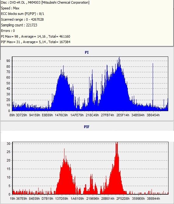

    Aiuto modifica-eeeee.jpgRagazzi mi ha salvato solo l'immagine eccola
    Newser L'avatar di xboxbs
    Nord
    2,168
    non è un granchè, solo uno su 4 va bene
    valore PI MAX 100 o meno / valore PI Average 5 o meno
    valore PIF MAX 4 o meno / valore PIF Average 0.20 o meno
    Quindi il fatto che funzioni su alcune console è una combinazione

    per risponderti sarebbe utile sapere il lettore di queste console
    dalla prima xbox360 all'ultima sono cambiati circa 20 lettori...
    Bo? Comunque ho ordinato un ihas124 b e vediamo come si comporta

    Buongiorno a tutti. Finalmente mi è arrivato il 124-19 b. Volevo chiedervi una cosa. Siccome ho un portatile posso collegarlo tranquillamente con un adattatore volante cinese di 9.00€ compreso alimentatore? O sarebbe meglio con il case? Però mi costerebbe di più!
    Inviato dal mio XT1032 con Tapatalk 2
    463
    Vai con la prima

    TUTTO PERFETTO!!!! FIFA 15 FUNZIONA!!! EVVAI!!! grazie di cuore a tutti
