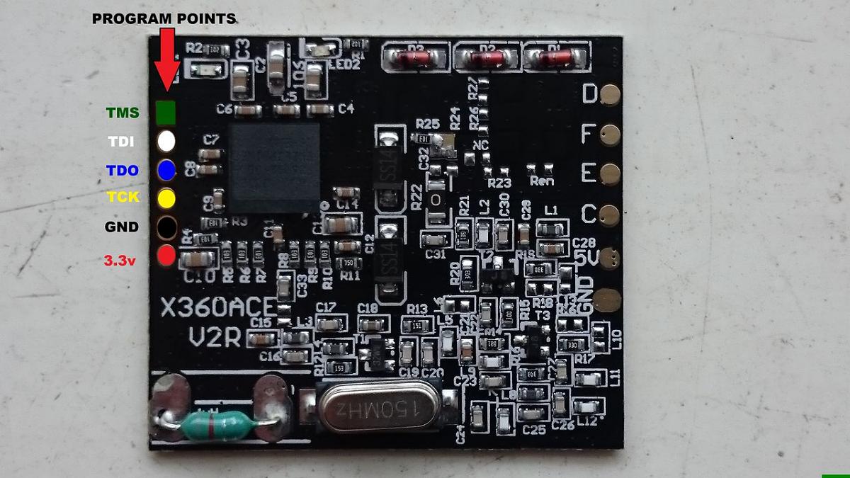

    sui forum stranieri dicono che funziona con il timing dgx_trinity_C ma anche con gli altri della serie, questo è il più "performante", mentre in questo forum dicono che sì funziona ma tipo "bomba a tempo" finchè non si rompe a causa di tensioni sballate sui punti i2c
    per programmarlo ecco i punti
    170
    Grazie yusepe, ma tu che dici....mi conviene riprogrammarlo oppure è meglio cambiare chip? Dove posso trovare una guida per la programmazione del chip?

    Secondo me ti conviene cambiare chip, magari un matrix che è ottimo sulle trinity.
    Citazione Originariamente Scritto da yusepe Visualizza Messaggio
Nome: program_points.jpg
Visualizzazioni: 35
Dimensione: 149.8 KB
    Io,giusto per cultura mia, per sapere ndo sta la verita', proverei ad installarlo su corona e programmarlo con i relativi timing del rgx......
