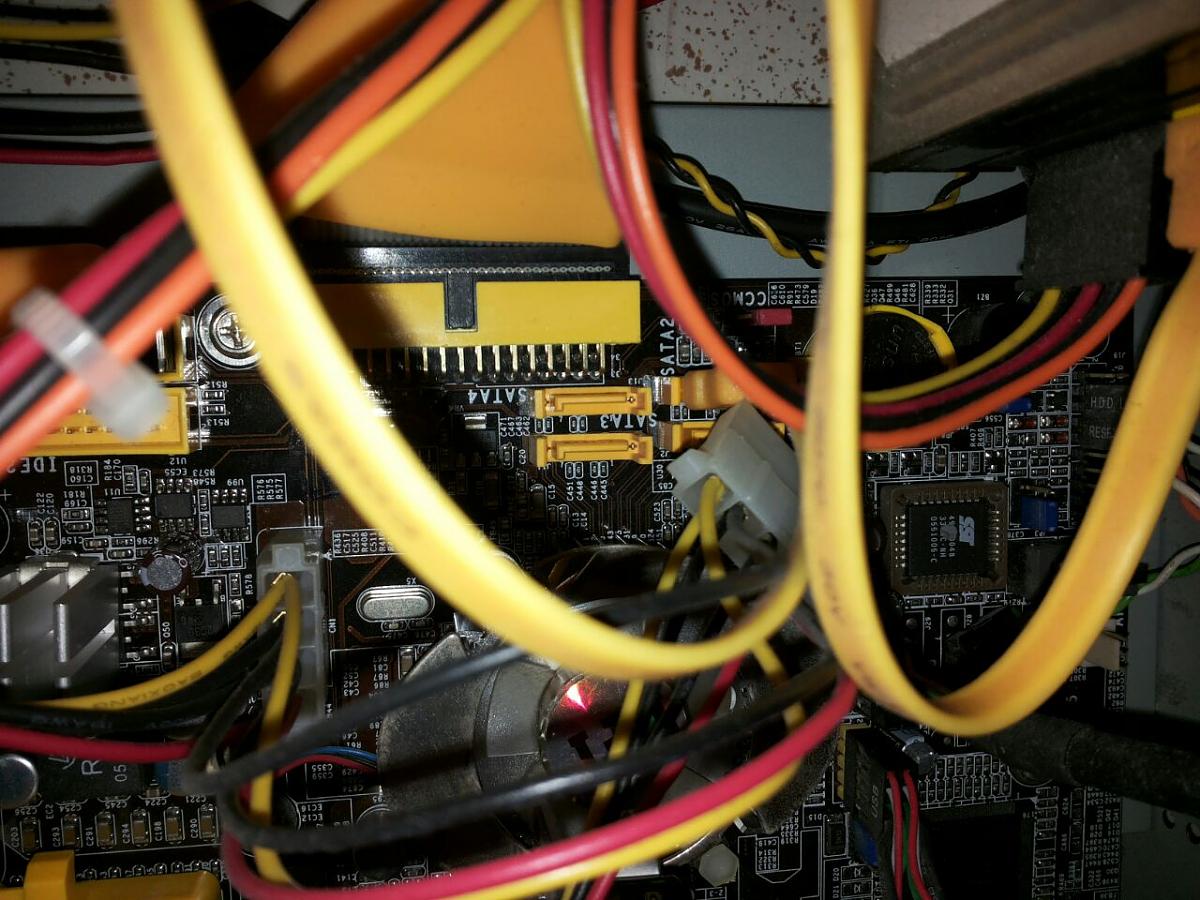

    si infatti non ho idea di cosa sia :/ ho già provveduto a chiedere al venditore se poteva farmi qlk foto intanto ho questa che pc fisso usare per collegare il lettore dg16d4s ?-_57.jpg
    Beh le 4 porte sata si vedono. Senza tutti quei cavi davanti sarebbe stato meglio!

    Sono quelle gialle nell'angolo in basso a destra ??

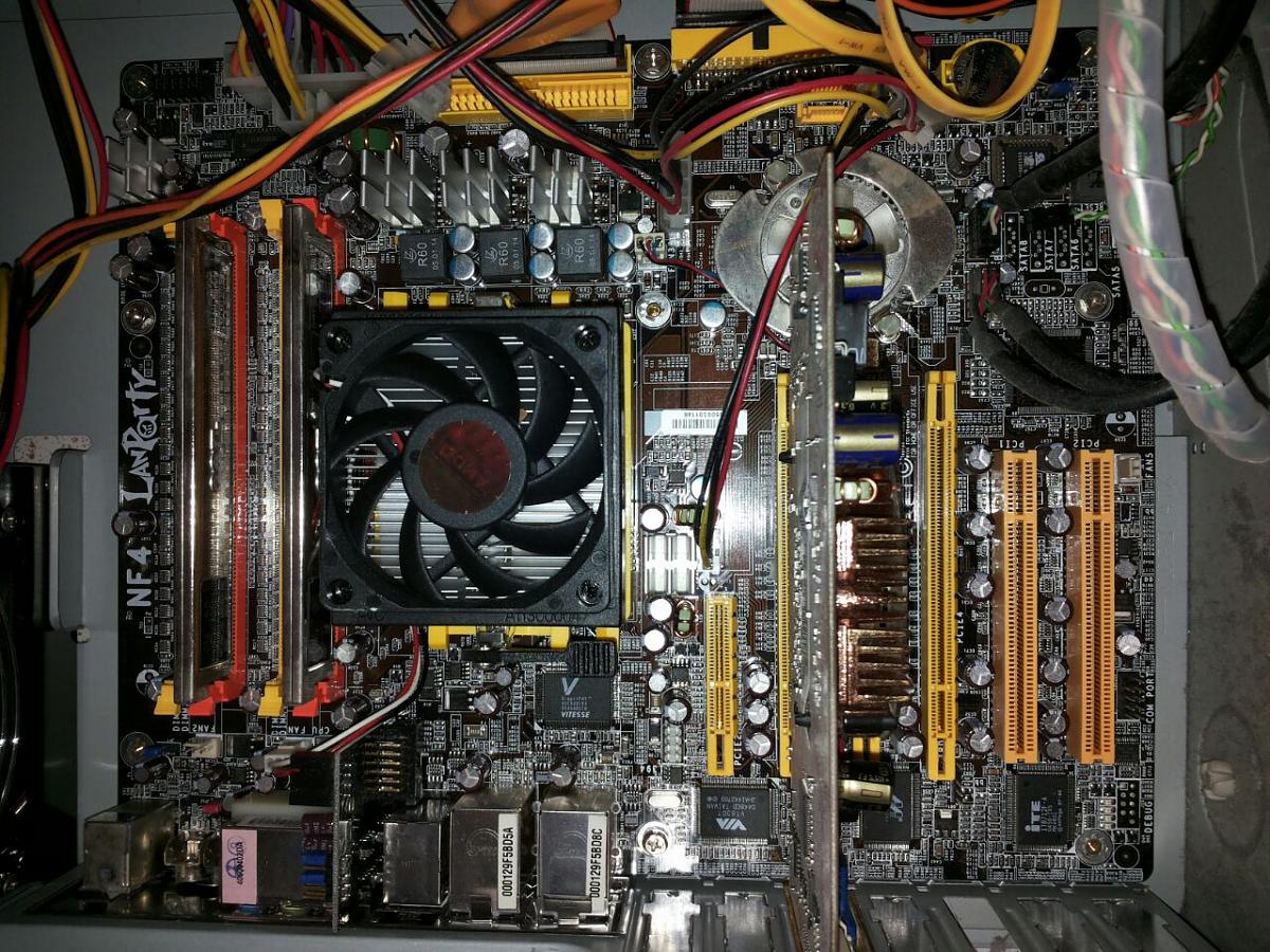

    Se poi, come penso, quella motherboard è una DFI LANPARTY NF4 Ultra D SOcket 939, considera che monta una chipset NVIDIA NFORCE4 Ultra che non è proprio indicatissimo per questo tipo di lavoro (...erano in molti a riportarlo come "problematico").

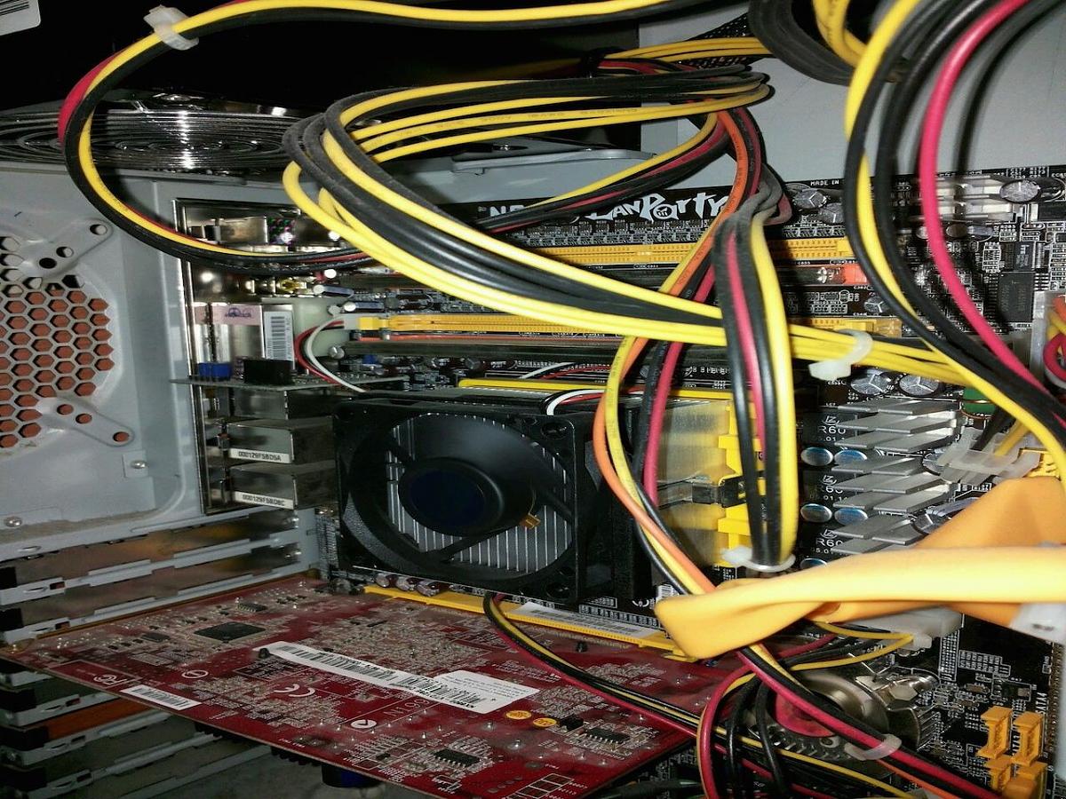

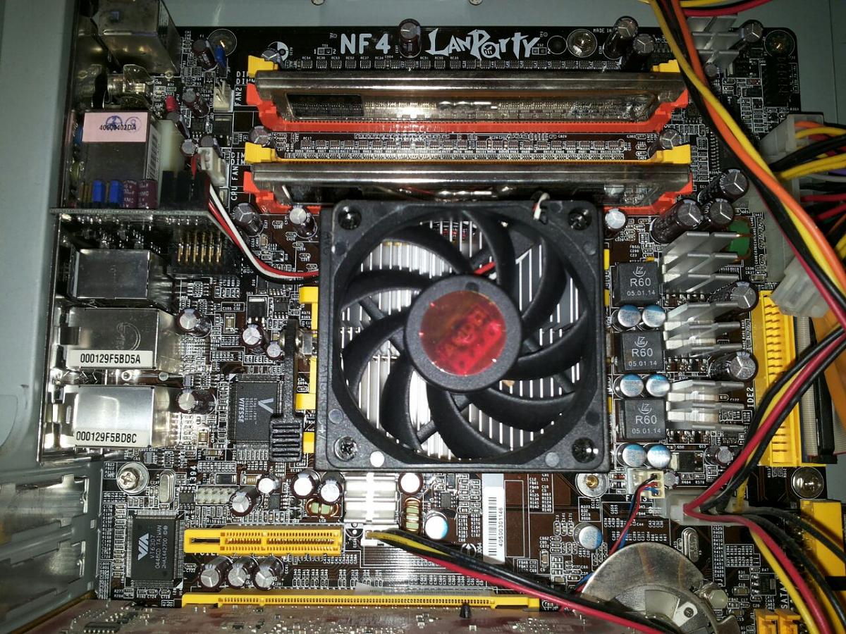

    Quindi se prende questo cooler master AMD athlon(tm) 64 processor 3200 che ha sicuro un vecchio controller sata 1 e faccio il trick sono apposto ? Ho fatto scaricare CPU-Z per controllare che chipset monta così posso sapere se è un controller sata 1 oppure sata 2 , in ogni caso posso comunque collegare il lettore e essere certo che il pc lo legga con questo modello vero . Comunque ho qualche altra foto che pc fisso usare per collegare il lettore dg16d4s ?-img-20141026-wa0005.jpgClicca l'immagine per ingrandirla.

    Quel pc con chipset Nforce4 e chipset Via aggiuntivo..rimarra' sempre sata1...pertanto metti in preventivo anche l'adattatore sata_usb e buona dose di pazienza nell'eseguire il trick. Imho, le "ghetto mods" hanno senso qualora uno si ritrova gia' il materiale in casa. Andarlo a comprare appositamente e' un totale controsenso. Persino economico. (Ho "subito" visto che sull'usato c'e' n'e' uno da un cinquantello...oppure viceversa...se ne devi fare solo una di mod.. un modder penso ti chieda anche meno per il disturbo)
