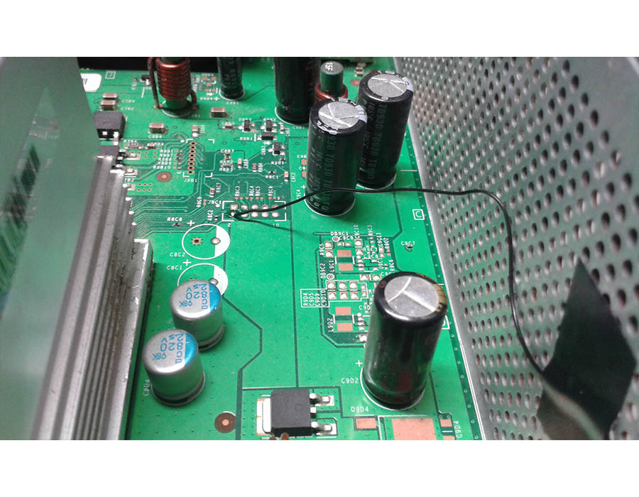

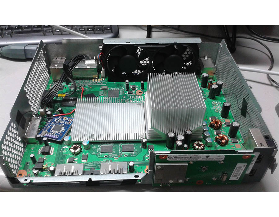

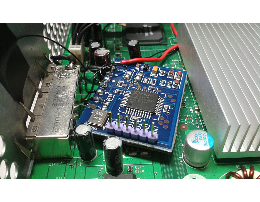

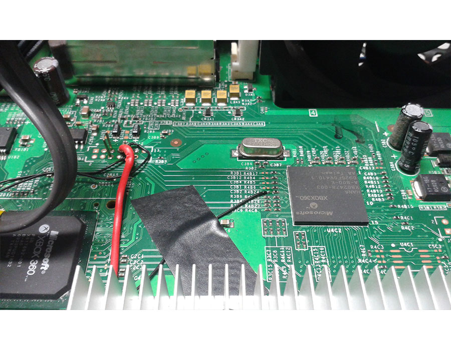

    ciao ragazzi...oggi mi sta dando problemi il matrix su una jasper 16 mb...
    praticamente la lettura avviene regolarmente così come la scrittura con j-runner e nand-x, ma avviato xell e copiato il file , al riavvio la console si accende ma non si avvia...led verde fisso e matrix spento...
    ho fatto la prova a scrivere la nand originale e va a partire tranquillamente, ma arrivato sempre al punto di prima solita storia...il matrix non lampeggia e il led della console rimane verde fisso...
    ho provato con tutti i timing possibili, ad aprire o chiudere il fix, ad accorciare o allungare il filo A ma senza nessun risultato...
    vi aspetto a braccia aperte, siete sempre la mia salvezza e come sempre grazie!!!

    ragazzi ho risolto creando il freeboot con Autogg...scusate per il distubo...a presto
