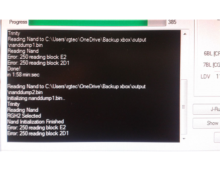

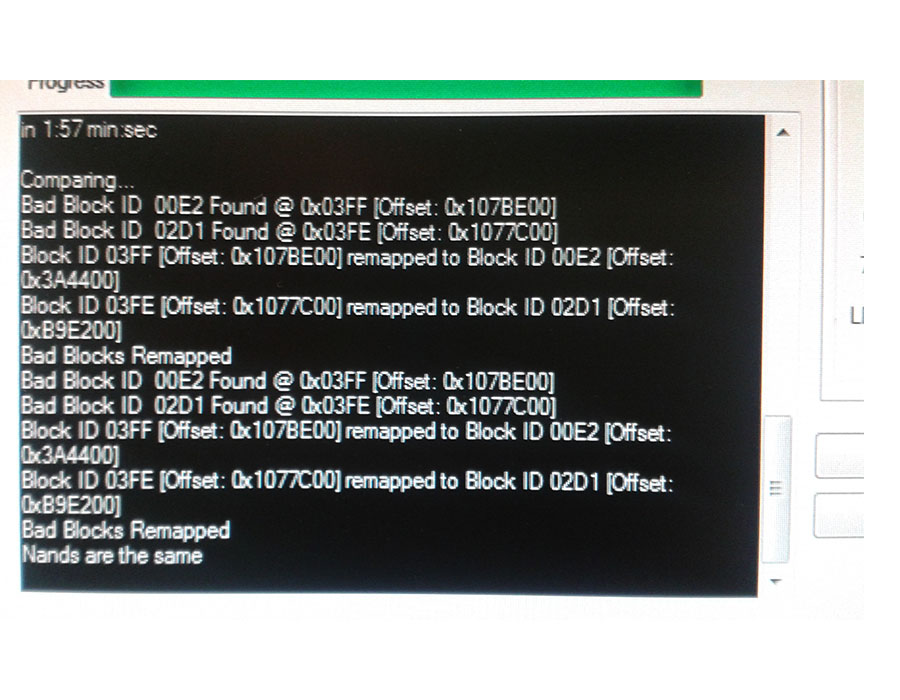

    oggi sono alle prese con una xbox che non vuole fare il boot. ho fatto una rgh su una trinity tramite j-runner e programmatore nand-x. alla fase di lettura della nand sono comparsi 2 errori (badblock 250 e 21c) che però sono stati rimappati.

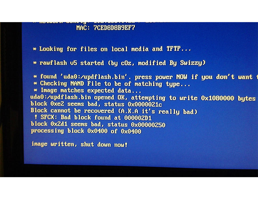

    ho finito la procedura con j-runner...creato il file updflash.bin e avviato xell con eject...ha copiato tutto ma anche xell mi da i due errori come si vede in foto...

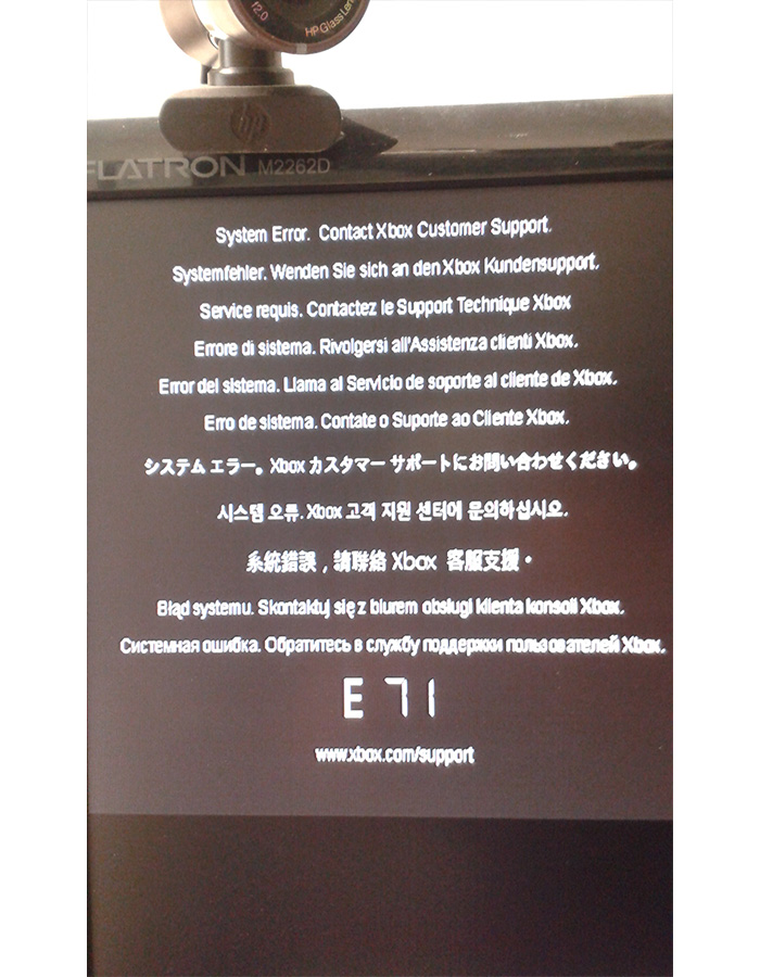

    spegnendo e riavviando la console led rosso ed errore a video E71..
    xbox slim led rosso ed errore E71-led-rosso.jpg xbox slim led rosso ed errore E71-e7i.jpg

    no stà alla posizione 2d1...
    Quello è stato rimappato correttamente, quello che da rogne forse è il block 0xE2, che Xell giudica come non recuperabile
