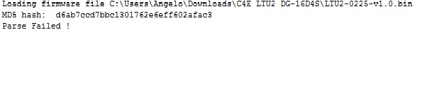

    Salve ragazzi vi spiego il mio problema, praticamente sto modificando un liteon dg16d4s 0225...ho fatto il backup delle chiavi e ho sostituito la pcb con un un clone ltu2 (quelle per i dg16d5s) ho fatto un po di fatica a mandarlo in vendor mode (non avendo i tastini ho giocato sulla corrente e sul carrello a meta corsa) ma al momento che faccio lo spoof con il mio backup e il firmware : LTU-0225 al momento che lo vado a scrivere mi dice : firmware in target buffer is not liteon
    Invece in rete ho trovato ltu2 per 0225 e se metto quelle per ltu 2 nel log mi dice parse failed e non mi fa spoofare ....
    L'unico che mi fa scrivere è lt plus 0225 ma non credo funzioni poi...
    che posso fare ?
    Faccio riconoscere in vendor mode il lettore
    poi nella scheda firmware clicco : open source firmware e apro il mio dummy, poi in target apro ltu-0225 e faccio lo spoof ma poi da quel errore invece se apro ltu2-0225 mi dice parse failed e non mi fa spoofare

    Grazie yusepe ma quando vado a mettere in target ltu2-0225 mi fa cosi :
    Non posso andare avanti...
