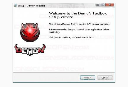

    2,622
    questo ma ho visto che si puo usare jrunner.
    in pratica mi manca solo da programmare il rev d con i timing per dual nand (posso farlo come quando programmo normalmente il chip per rgh normale)e collegare sto cr en
    Ultima modifica di marcus78; 15-10-14 alle 15: 50
    Usa JRunner, lascia stare altri tool.
    Sì puoi programmare il chip come vai meglio.
