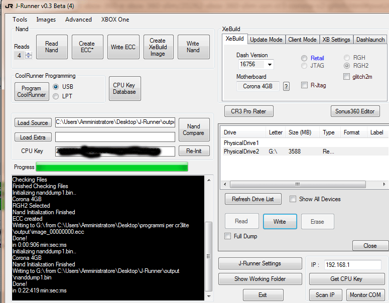

    ecco il result del jrunner, nn so perchè il log me lo dà parziale... comunque lo allego...

    probabilmente ci sto lavorando troppo su questa console ma i passaggi che faccio sono i seguenti:
    leggere la nand con SD fake
    creare ecc, scrivere ecc
    leggere dvd key con xell ( togliendo il ponticello )
    inserire il dvdkey,
    programmare il chip con il timing
    scrivere la nand .... sempre con sd fake
    dove sbaglio ?
