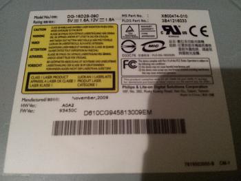

    Allora ho smontato la console adesso vi allego l'immaggine del mio lettore

    Allora ho letto la guida , vorrei sapere na cosa ma il connectivity kit e il Probe v3 svolgono le stesse funzioni quindi c'è solo l'imbarazzo della scelta??
    546
    Citazione Originariamente Scritto da ferrigno90 Visualizza Messaggio
    Il connectivity kit ti serve per alimentare il lettore collegandolo al pc, il probe ti serve per estrarre la key se nn vuoi usare il taglio piste(MRA HACK), poi una volta fatto devi programmare il lettore con x360usbpro et simili.
