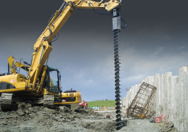

    i primi tempi avevo pensato di investire in grande con questa
    GAMEPLAYCONSOLE likes this.
    Dannata potenza di calcolo!!
    Demon
    molto comoda

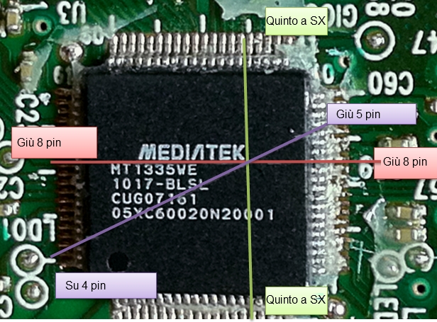

    ahahah XD ragazzi non so se mi conviene comprare il kit per il kamikaze perchè non so se ne farò ancora di kamikaze. ho già tolto la colla da sopra il chip io vorrei usare l'immagine della guida di titty per prendere le misure. contado i pin del chip Lettore DG-164ds-wb_coordinatesita.jpg per fare il buco come attrezzi ho solo il saldatore a punta fine.. >.< RAGA non buttatemi la SFIGAA !

    tu devi essere sicuro ! consiglio armati di lente e molta pazienza
    e non sbagliare buona fortuna
    kamikazalo per bene e non pressare forte si delicato e man man va girando col saldatore appena senti il suono fermati e togli il saldatore
  14. #34
    Non sempre le scritte della MT sono nello stesso punto. Basarsi su una lettera invece dei pin è come scopare senza preservativo e completare l atto sperando di non far rimanere incinta la ragazza
  15. #35
    Demon
    io prendo sempre le misure razor
    e poi foro ci vuole molta precisione
    e ripeto pazienza tanta
