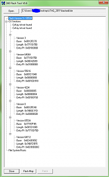

    Ho provato a prendere una nad pullita e constuirne una riscrivendola sopra a quella originale.Led verdi e rossi-cattura.png

    1,297
    ...humm... humm.... di solito le luci intermittenti sono indizio di kv swappato. Ganzi i tecnici MS... comunque.. forse si può fare qualcosa... primo, il capture di 360 ft è quello della nand letta? Nel caso non lo fosse, postalo. Altrimenti, attendi il chip. Crea l'ecc con qualsiasi nand jasper (cb 6750). Usa quello e prendi la cpukey. Se però i "tecnici" ti hanno cancellato il kv, allora a parte xell non potrai farci niente...

    Si il capture è della nand originale.

    ..lascia perdere una volta per tutte la storia della nand pulita, non serve a una mazza adesso. Posta la foto del capture di 360 ft con la nand originale.

    1,297

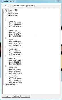

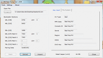

    No, allora puoi usare quel dump per creare l'ecc. Sono proprio curioso di vedere una volta ottenuta la cpukey cosa dice 360 flash tools! Ah, fammi un favore, scarica la versione 0.97 di 360 flash tools, e apri il dump originale con quello e posta la schermata, devo controllare una cosa!

    Boh speriamo che con il chip la risolvo :P
    EHHHMM non è il gioco trova le differenze è che sono un pirla e l'ho postata 2 volte l'immagine
    Anteprime Allegate Anteprime Allegate Led verdi e rossi-cattura.png   Led verdi e rossi-cattura.png
