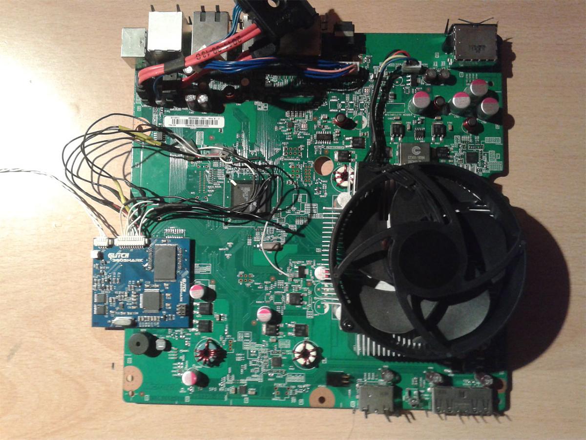

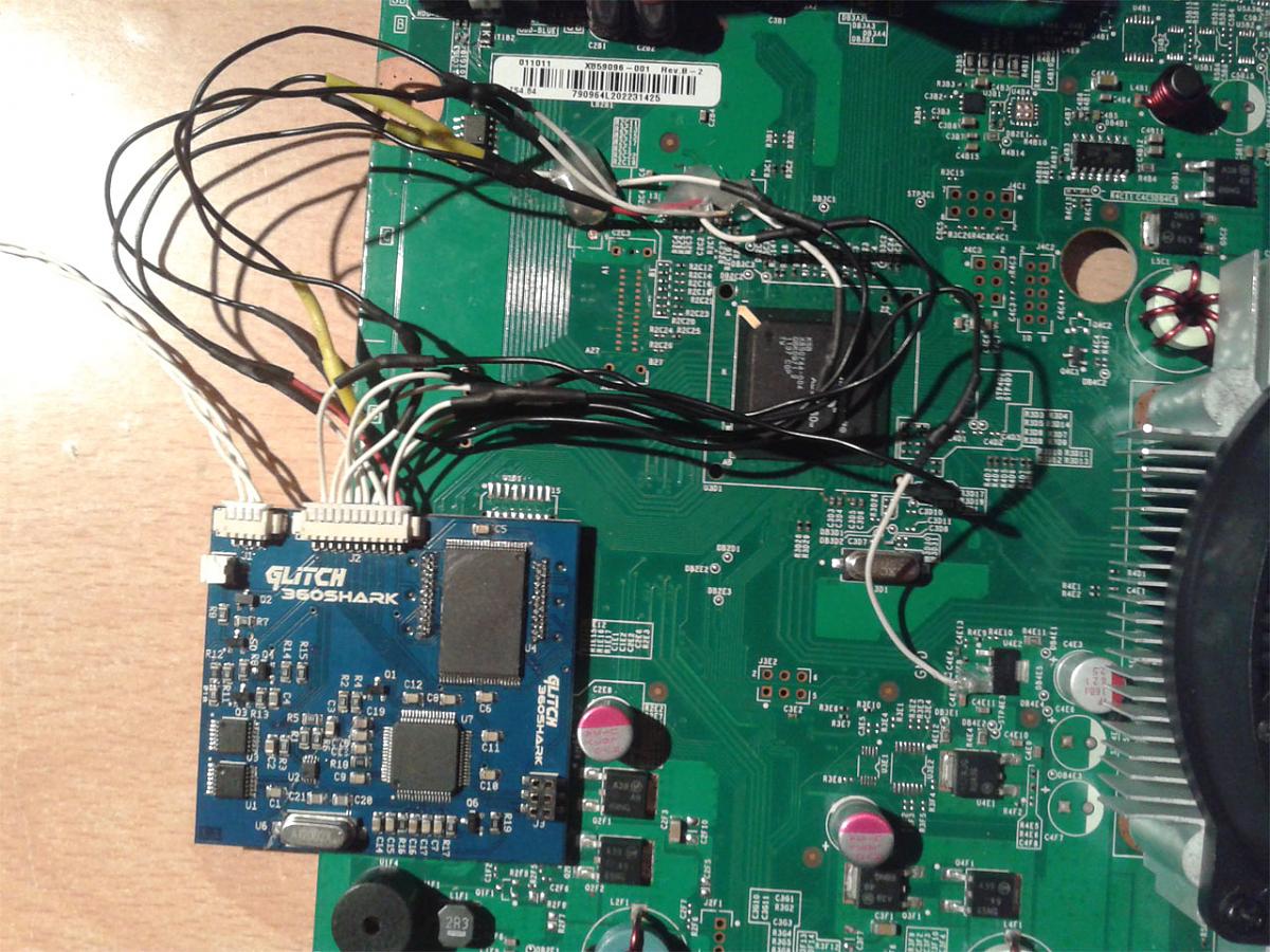

    3,033
    foto installazione, grazie
    Jun 2014
    8
    Ecco fatto. Come ho detto ho isolato tutto con la colla a caldo.

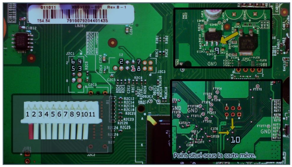

    comunque ho seguito questo schema:

    scusa e io le saldature come le vedo?

    Eh lo so.. è che temevo qualche contatto tra i fili e quindi li ho isolati con la colla termica. Dici che possono essere le saldature? Bhe appena ho un attimo di tempo provo a rifarle tutte..

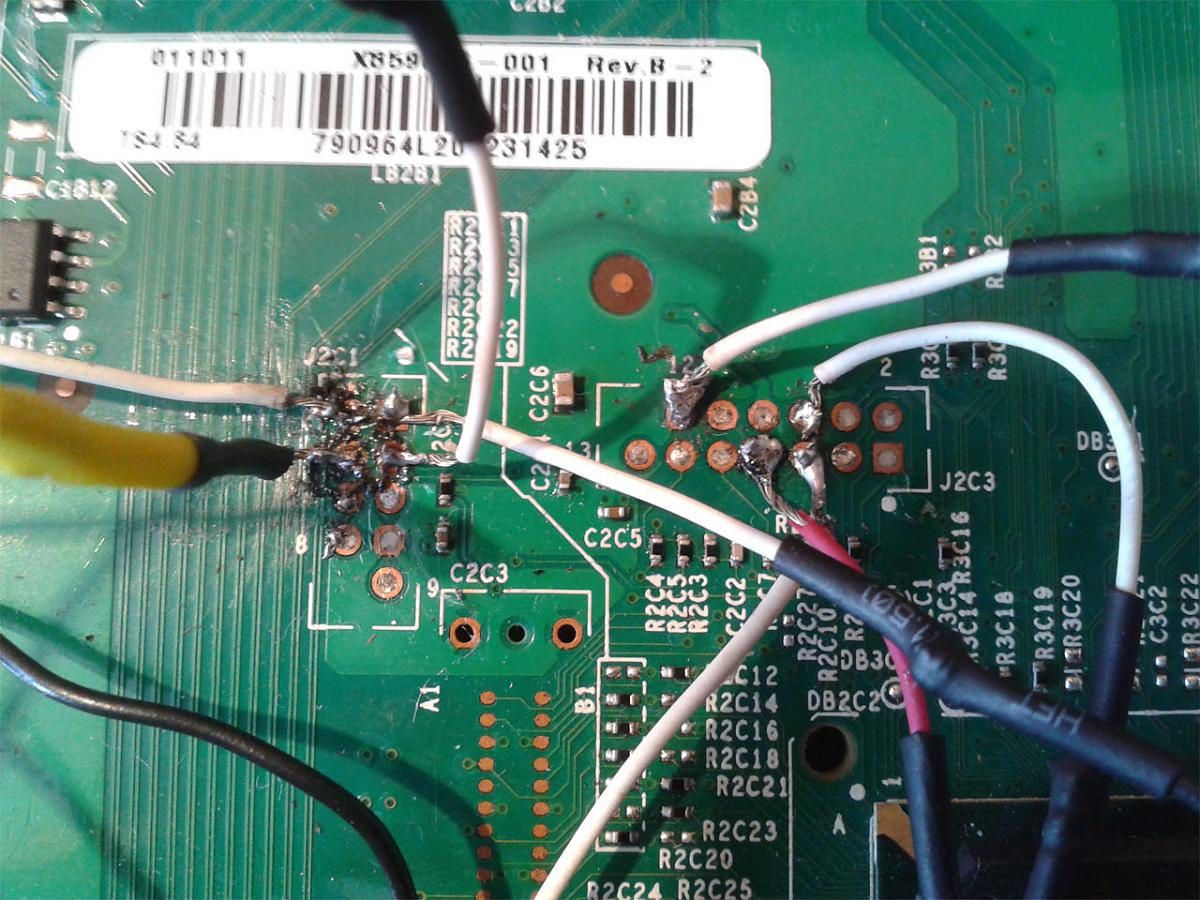

    8
    ok, risaldati ma da il solito errore, apro GSU, se seleziono la nand dello shark si accende il led blu se seleziono la nand della motherboard si spegne, sembra tutto ok, ma se faccio read sia con la nand della motherboard sia dello shark mi dice "ERROR: Nand not detected, make sure your device is correctly connected." GSU ho la versione 1.1.2.95. allego le foto di istallazione, scusate le sbavate nere sui contatti 3,4,5 e 6, sono residui di colla a caldo.
    Direi che come saldature ci siamo..

    3,033
