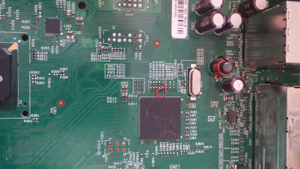

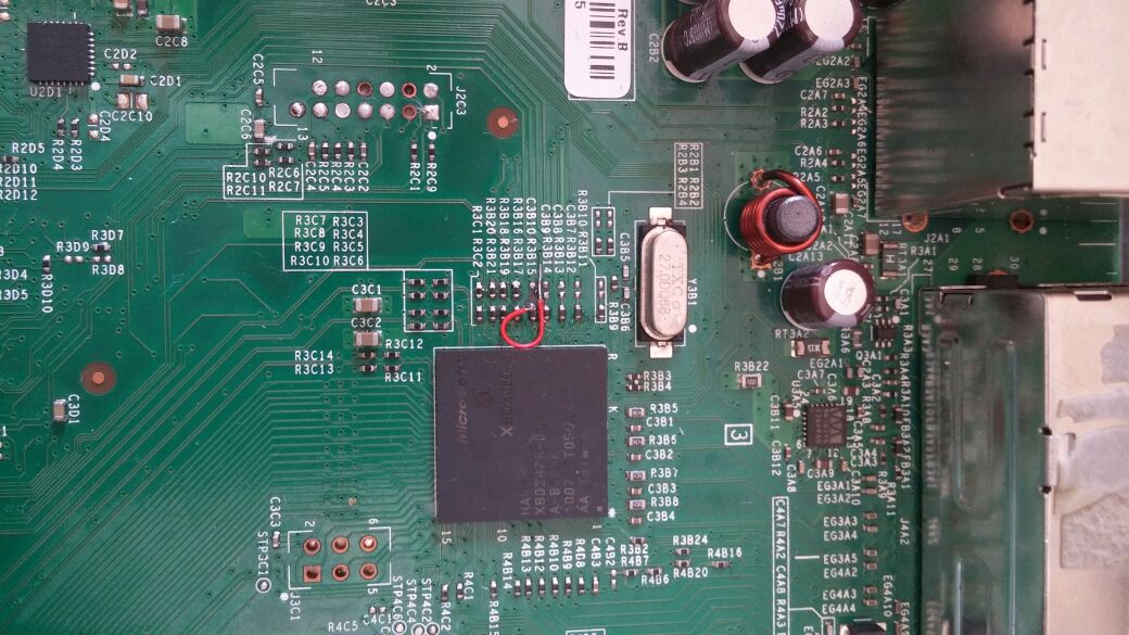

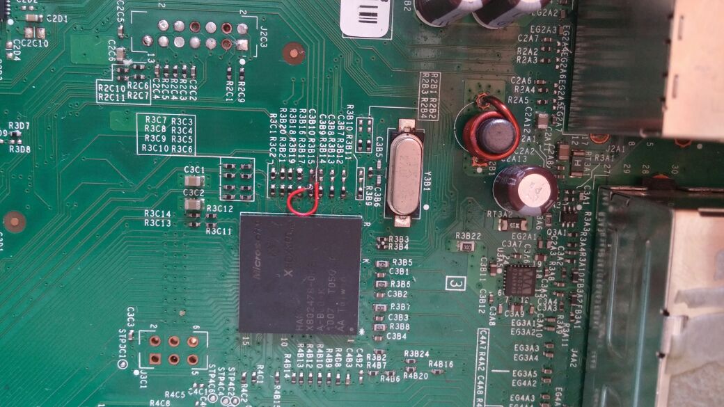

    rgh trinity-img-20140814-wa0000.jpgrgh trinity-img-20140814-wa0001.jpgrgh trinity-img-20140814-wa0003.jpg allora lo caricata con autogg da dove lo leggo se è retail o freboot qua ci sno le foto del chip hana.cmq quando ho messo xell il chip debug tranquillamente ma poi mi sono fermato e non hos critto il freeboot

    appunto se xell gli è partito non vedo perchè non dovrebbe partirgli freeboot, ma a quanto mi è parso di capire, quella console lui la vuole retail...
