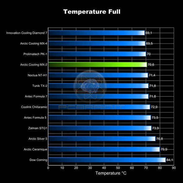

    Citazione Originariamente Scritto da Vale Visualizza Messaggio
    Io nel mio piccolo, la cambio sempre la pasta termica.
    Sono un maniaco del buon lavoro
    P.S. ma secondo voi la artic silver 5 è sprecata sulla xbox???
    Non è che è sprecata, è che fa cagare, non la produce nemmeno la arctic...è un nome di fantasia
    Ps: cmq il suo lavoro lo fa
    Ultima modifica di X-ray; 01-08-14 alle 16: 11

  18. #58
    Open Member L'avatar di Vale
    Feb 2014
    719
Nome: full.jpg
Visualizzazioni: 25
Dimensione: 63.8 KB
    Però è riportato nell'istogramma che hai pubblicato
    Sentivo parlar bene anche della Arctic Cooling MX-4, e da quanto vedo nell'immagine, si piazza al 2° posto
    P.S. qual'era il valore di temperatura di riferimento nella comparazione da te riportata???

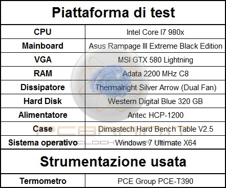

  19. #59
    2,628
    con una temperatura ambientale mantenuta costante a 24°C per tutta la durata dei test
    configurazione basata su socket 1336, con un processore Esacore I7 980X di Intel che, per tutta la durata dei test, è stato overclockato ad una frequenza di 4200 MHz (200x21) con una tensione di alimentazione di 1,25V. La stessa sorte è toccata anche alla frequenza di Uncore, che è stata settata a 4000 MHz con un voltaggio di VTT pari a 1,35V, e alle memorie che hanno operato a 2000 MHz 7-7-7-21 IT con 1,65V.
