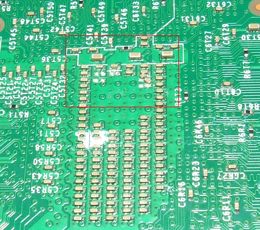

    Jul 2014
    19
    Tra le foto fatte ne ho trovato una che si capisce bene adesso la posto.

    Ma che risposta è ...come tutte le altre Slim che avevano problemi similari e poi si sono aggiustate. Qui dovrebbe entrare in gioco le idee e le esperienze come nel mio lavoro non è che perchè arriva un cliente che mi "parla del suo problema" senza vederlo gli dico che il pc è da buttare...Cmq ho postato la foto quando nn accendeva, dopo aver ponticellato gli ex condensatori si accende, ma penso che sia interroto qual cos'altro in quanto come detto i mosfet non danno corrente. Quello che chiedo è cosa posso controllare di più..

    Prima cosa devi ripristinare i condensatori non fare due ponti, poi verifica che non ci siano piste tranciate "dal cacciavite che ha fatto il danno". (Si vede chiaramente)

    Detto questo se hai ponticellato i condensatori (al posto di ripristinarli) ci son poche idee o esperienze... c'è da togliere tutto, ripristinare e sperare... ù
    Punto... Inutile menar il can per l' aia... Prendi e cambia i condensari. Verifica corti e piste interrotte. Poi e solo Poi ne riparliamo
