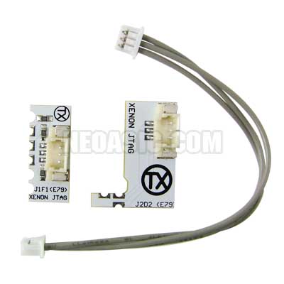

    Probabilmente intende che era da tentare un audclamp.
    No, gli facevo autocostruire il pregiatissimo "Xenon E79 Fix Kit".
    Che alla fine sono 3 resistori in croce.

    1,090
    3 resistenze da 330 ohm 1/4 di watt?
    DrSchottky
    Esattamente.

    Probabilmente sia i BAT che gli 1n4148 avevano un tempo di switch troppo elevato e non riuscivano a settare in tempo i registri con l'indirizzo su cui l'SMC avrebbe fare memory access una volta avviato il kernel.
    Ma è solo una supposizione.

    nulla da fare......... la MB che avevo neanche partiva, perciò ho rimesso il tutto sulla prima MB, ho messo le resistenze al posto dei diodi ma il risultato non è cambiato...sempre E79
    Magari, come dice titty, la gpu che hai sostituito ha la porta jtag (o un solo pin) guasta. Se hai un'altra gpu puoi provare a sostituirla di nuovo

    I resistori li hai montati così, vero?
    Comunque si, potrebbe essere anche un problema di GPU.
    marco772005 likes this.
    Terni
    1,090
    si si....ho seguito proprio questa foto
    SIIIIIIIIIIIIIIIIIIIIIIIIIIIIIIIIIIIIIIIIIIIIII... ...........cambiata la gpu sparito E79.... grazie veramente ^___________^
