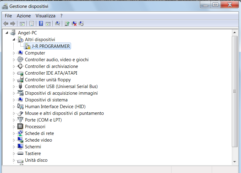

    Sto provando ma niente, ho anche "disable driver signature enforcement" ma il mio Windows 7 32Bit non ne vuole sapere. Ho provato anche a disinstallarlo ma niente.
    Treviso (TV)
    15,952
    Fai uno screenshot di Gestione Dispositivi.
    Junior Member L'avatar di xXAngeloXx
    May 2014
    18
    Eccolo
    Treviso (TV)
    15,952
    Bon. Mettilo in bootloader mode con l'apposito switch, e da jrunner carica l'hex per il jrp2, mi pare sia 1.0.5, correggetemi se sbaglio...
    6,766
    Non sbagli (PICFLASH_E_1_0_5-JRP-V2.HEX), da abilitare naturalmente l'apposito switch in modalità BL (quello accanto al pulsante di reset). Per essere chiari và spostato verso il pulsante dove c'è appunto la serigrafia JP-BL.

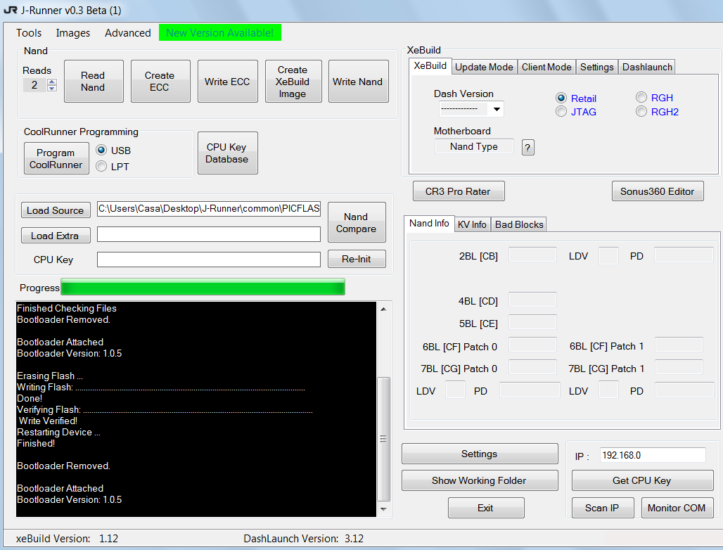

    Ho un led rosso non lampeggiante ma a parte questo anche se clicco su Read Nand mi dice: Trinity manually Selected.
