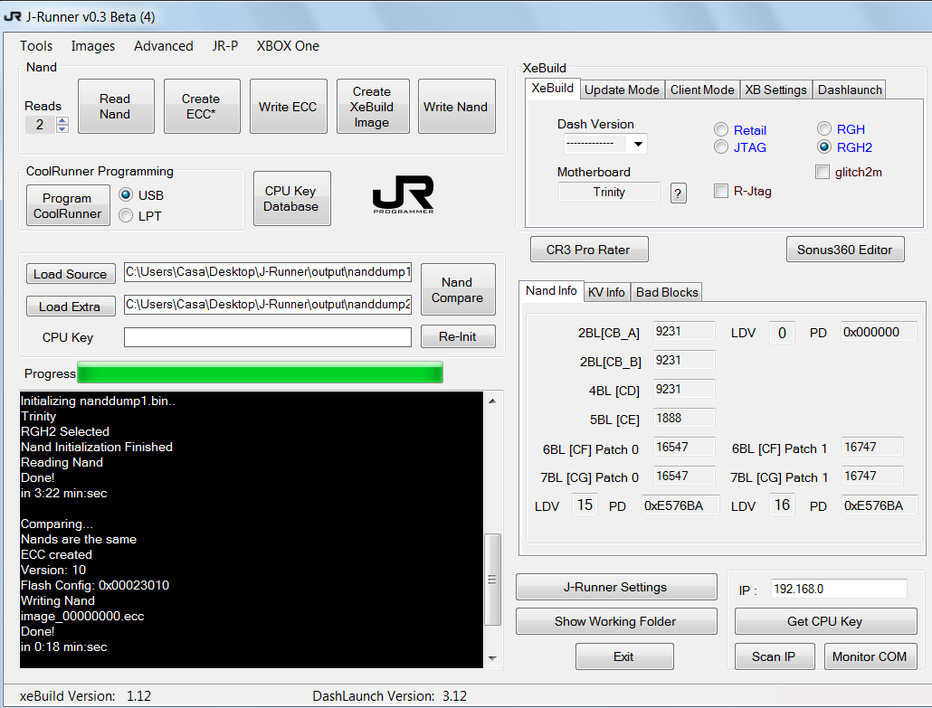

    Finalmente e partito, ho trovato il modo per installare i driver poi ho cliccato su Read Nand e si e "configurato da solo". Ho cliccato sul pulsante Create ECC e poi Write ECC come sempre dopo aver avuto la conferma. RGH2 si e impostato in automatico.
    Ora posso scollegare tutto e installare il glitch chip ?
    Ultima modifica di xXAngeloXx; 15-05-14 alle 08: 52
  13. #33
    Ragusa
    1,302
    Citazione Originariamente Scritto da xXAngeloXx Visualizza Messaggio
    Facci uno screen di jrunner dopo la scrittura

    Se hai letto correttamente la nand e creato scritto xell (file ecc) puoi proseguire installando il glitch chip.
