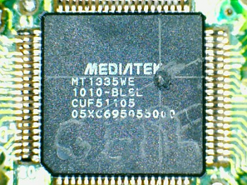

    Ciao a tutti ho eseguito il mio primo kamikaze e dopo svariati tentativi sono riuscito a sbloccare il lettore, ho utilizzato il template e il "trapanino a mano". Dopo aver fatto tutta la procedura da dosflash (xchè non ho un ck3 pro) il lettore non presentava il classico problema del carrelo che si apre a razzo ma invece il led centrale della console lampeggia sempre e non riconosce lo stato del carrello.... ho provato lo stesso il fix della resistenza da 64 ohm ma nulla. c'è qualche altro fix oppure la pcb è andata?

    sicuramente è andata, posta una foto del buco

    Eccola
    [url]https://www.dropbox.com/s/a2i75l3xpjoy84b/DSCN0847_01.JPG[/url]

    E' andata al 100%. Sostituisci la pcb

    Se collego la pcb al pc la riconosce... posso leggere, e scrivere senza prob.... avrò tagliato qualche pista bisogna vedere se c'è un modo "esterno" per risolvere. Aspetto qualche altro parere poi vado veramente di kamikaze e cerco di inserire un goccia di stagno nel foro almeno se si brucia è per voler mio! XD
    2,628
    buco troppo grande, pcb da buttare

    Io non riesco a valutare bene la qualità della immagine. Non si leggono le scritte sull mt.
    Cmq il buco sembra davvero un cratere...

    si il buco è grande e mi sembra "fuori asse"
    Nov 2012
    614
    più che grande, è spostato. prima di forare con la maschera bisogna sempre controllare. solitamente il foro è sempre sotto la "la gamba" della K.
    è da sostituire la PCB 100%

    lì il buco prende tutta la K

    Ma template e trapanino a mano li usi pure io da sempre...da quando Geremy inventò il kamikaze...
    E i pertugi sono precisi e perfetti...nella foto vedo un foro irregolare...pare tu abbia usato il saldatore per forare...

    No aquilus l'ho scritto.... ho usato il trapanino a mano ma non voleva saperne di suonare, inizialmento ho provato senza nulla poi ho collegato filo a 3v3 con res da 100ohm.... e nulla, poi ho provato a forza in obbliquo e quando ho cominciato verso sud-ovest per capirci finalmente ho sentito il suono... da lì ho capito che il foro era fuori asse.... quindi sicuramente ho tagliato qualche pista... ho scritto solo per vedere se era possibili rispristinarla con qualche fix.
    Appena ho visto che il foro ricadeva sulla K e non sotto ho cercato immagini in internet ed ho visto che può capitare di forare sulla K. Adesso il prob è capire se il mio template è sballato XD Dalla vostra esperienza il foro viene sempre sotto la k oppure meglio non affidarsi alle scritte stampate?

    punte da 0,8 millimetri bisogna usare. e non costano neanche tanto.
    anche io faccio kamikaze da quando è uscito il metodo, un paio di PCB mi sono saltati, proprio perchè davo fiducia alla maschera al 100%.
    purtroppo ci sono alcuni 16D4S che non sono allineati con la maschera. bisogna controllare prima di forare. se il foro non coincide con la gamba della K, il pcb se ne và a quel paese.
    dunque si'. sono tutti sotto la gaba della K.

    Scusa Maxeemo...non avevo letto.
    @loko...io sono convinto del contrario...
    Massima fiducia al template e non tenere mai in considerazione la scritta stampata...uso punte da 1mm e con fori sulla K, tra le gambe della k, sulle corna della K...sempre tutto perfetto

    Io uso il template e ho sempre fori belli precisi.

    anche io uso il template da sempre. su una ottantina con kamikaze tutte erano sotto la gamba della K. le uniche due spostate sono partite.

    Io oltre al templare uso una foto in macro e con il paint traccio le coordinate, dal controllo capisco se procedere o meno

    non fidatevi della serigrafia. potrebbe essere spostata sul package
    sarà vero, pero' non me ne è capitata neanche una. le uniche due che erano spostate dalla K, ho dovuto buttare la PCB.
    e di kamikaze ne ho fatti davvero una marea. avro' cambiato almeno una trentina di punte
    Ci sarà un motivo se hanno dato ,ai tempi,il template in base ai pin e non alla scritta
