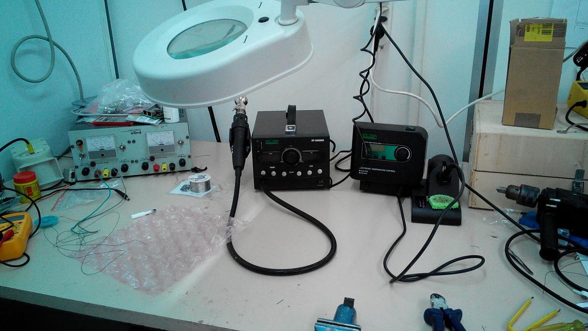

    Povero mentecatto...per pubblicare una foto sul forum devo ogni volta ridurla di risoluzione ed è una grande rottura, anche se non vedo il perchè dell'obbligo di sta cosa, godete nel vedere pcb e componenti smd.
    Mi spiegate che CASCO vedete nelle foto....Se il tuo problema sono le saldature, se vuoi ti faccio un corso con il mie due bambini:
    Come vedi, se vuoi.... lo faccio per lavoro, se godi per queste cose, se vuoi ti mando le foto di un'apparecchiatura biomedicale che sto sviluppando, così ti fai le pippe.
