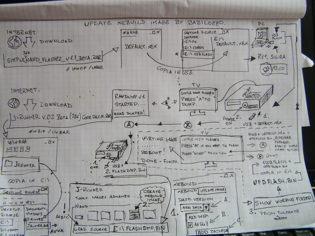

    Se ti può aiutare ad assimilare i concetti di base, i passaggi sono ben pochi da fare per aggiornare un immagine xeBuild, basta seguire... le frecce! hahah

    Conosci dei bamabini geni.... evidentemente non hanno preso da te....

    Vedi che è semplicissimo. Hai un cd con il backup Nand ?? Se si, di parte da li. Dai tutto in pasto a jr programmer pigi create xebuild image e poi metti l updflash così ottenuto su una chiavetta USB in fat32. Avvi da eject e hai finito. Detto in 2 parole

    Apri j-runner scarica l'ultima dashboard inserisci l'ip della console e aggiorni .

    Se ha il trinand ha la nand originale onboard.... e ben 2 nand con xell (uno con il freeboot).

    Molto timoroso ho cominciato a seguire le vostre guide (anche quella di Babilozzo ;-) ) e con mia sorpresa sono riuscito ad aggiornare alla versione 16547 (direi) .... mi funziona il Kinect e sono presenti gli avatar .... Ora prima di passare ad agguiornare la FSD vi chiedo quale sia la migliore.... ho trovato diverse versioni ma non saprei quale inserire (avevo vistio anche una che sembrava Win8 mi pèiacerebbe provarla)....
