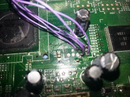

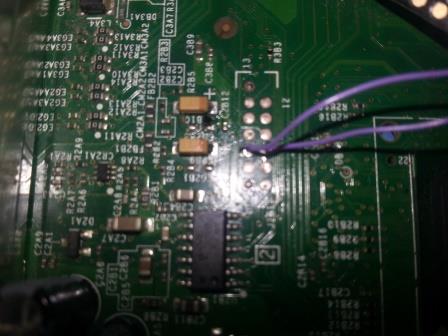

    sto cercando si leggere la nand di una falcon con squirt slave programmer e autogg 0.93 rev 80 ma appena finita la lettura mi da "sono state rilevate delle differenze nelle nand.....". A nulla è valso rifare le saldature accorciare i fili cambiare il programmatore e sistema operativo. Aggiungo che se scelgo come grandezza di lettura 1 invece di 16 il processo va a buon fine. Posso utilizzare il dump fatto con grandezza 1 ? Help sono gia 3 giorni che ci sbatto la testa.

    EDIT: Foto dell'installazione sono gradite.
    Merate (LC)
    334
    posta le foto per vedere le saldature

    purtoppo non riesco a caricare le foto
    spero siano chiare
