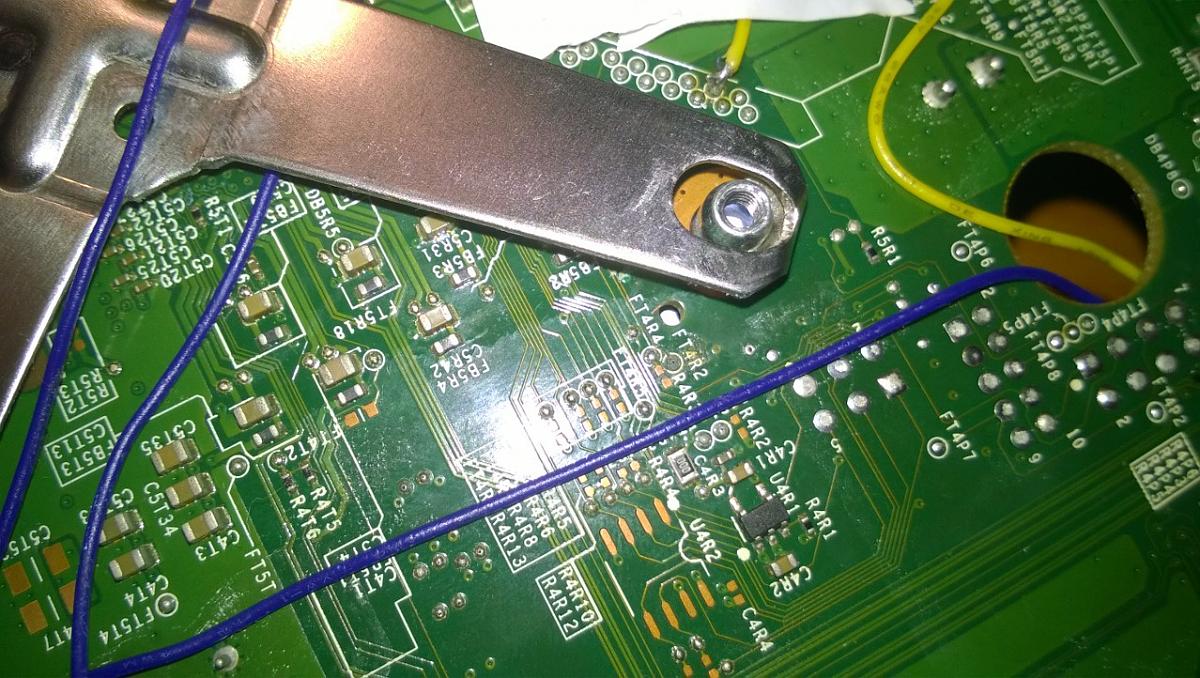

    [RISOLTO] Xbox 360 TRINITY non si accende più...-wp_20140315_008.jpg ecco l'immagine del pad cpu_rst saltato

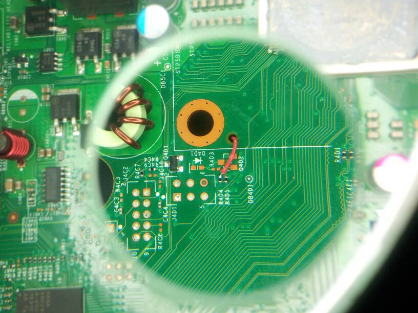

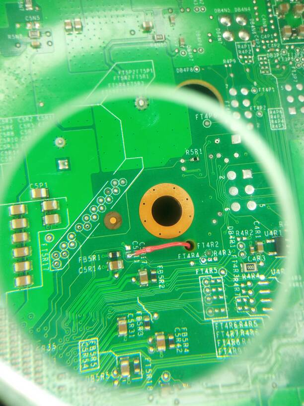

    ho trovato qualcosa forse gli devo rifare una pista come queste 2 immagini mi sembra che l' hai fatte proprio tu queste 2 immagini. [RISOLTO] Xbox 360 TRINITY non si accende più...-1.jpg[RISOLTO] Xbox 360 TRINITY non si accende più...-2.jpg

    pocoyo ti devo veramente ringraziare di cuore. ho usato il tuo fix. dalla tensione che avevo stavo vacendo saltare anche il post out. cmq usando il tuo fix mi ha glitchato in un instante!! ti ringrazio ancora e ringrazio tutto il forum!. adesso quei fix me li segno non si sa mai nel futuro!
