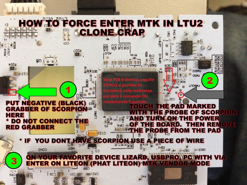

    se volete provare...... con scorpion2 e lizard (o senza) si sblocca comunque al primo colpo, senza spegnere e accendere di continuo per mandarla in vendor mode. dopo lo sblocco date il comando erease, e scrivete il nuovo firmware.
    Testato in questo momento con lizard, tutto ok, grande anche se flashavo con JF da un'altro pc..grazie per la dritta!

    ottimo, il discorso del "pin12" lo aggiunto io facendo delle prove, perchè di LTU2 che ho qui in casa non ce nè nemmeno una uguale all'altra
    Concordo con te, in giro ce ne sono diversi tipi, per esempio io ho quella con l'adesivo "frikkettone" con la scritta LTU2...io cmq ho puntato lo scorpion direttamente sul lato della resistenza e si è sbloccata all'istante...ottimo!
